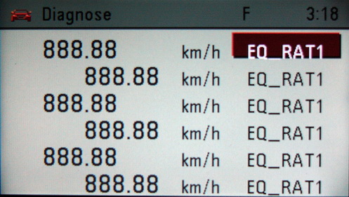

A teď dokončuji něco, co slibuji už hodně dlouho a co mě teprve nyní začalo skutečně bavit. Pokročilý ECM monitor pro benzínové motory Z28NEx. Jsem si vědom, že majitelům benzínových motorů vozů Vectra-C/Signum MKJ zase tak velký přínos nepřináší, a tak jsem jednomu známému kdysi slíbil, že pro ně udělám něco extra.
A to extra je okno ECM monitoru, které se zobrazuje místo okna DPF monitoru a ve kterém se může zobrazovat až šest motorových parametrů najednou. Údaje se zobrazují velkým fontem (stejná velikost jako je použita v hlavním okně pal. pc) s 2 Hz obnovovací frekvencí a pozor, uživatel si na každém řádku „klikáním“ navolí, který z cca. 17 motorových parametrů chce zobrazovat. Jeden z parametrů je i prázdný řádek, takže si můžete pro větší přehlednost zobrazovat např. jen tři parametry. Hodnoty zobrazované na sudém řádku jsou pro lepší čitelnost odsazené. Pro označení motorových parametrů jsou použité normalizované zkratky definované v normě ISO 15031 Road vehicles - Communication between vehicle and external equipment for emissions-related diagnostics - Part 5: Emissions-related diagnostic services. Použití zkratek má dvě zásadní výhody – nezabírá to moc místa a nemusí se překládat do 10 jazyků ;).
Asi tento monitor časem udělám i pro motory Z20LEx a Z20NET.... majitelé OPC jsou tak trochu jiní a zajímají je asi tak trochu jiné věci, že... takže si myslím, že jim ECM monitor udělá radost :).
