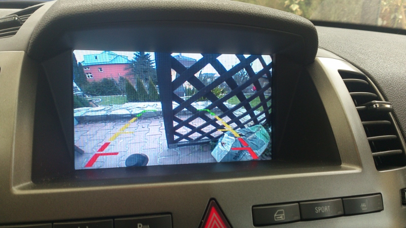

pueblo píše:Tak jsem se dneska prděl s parkovací kamerou. To by člověk nevěřil, kolik zabere času jen natažení kabelů z 5 dveří dopředu :( . Teď už jen šmiknout RGB kabel, naletovat konektory....ale to až zítra :P
Tak hotovo :mrgreen:
Trvalo mi to dýl, než jsem si myslel a důvodů je hned několik.
1. zdržel jsem se preparováním RGB kabelu, který je při origo instalaci součástí svazku k rádiu. U Astry jsem CID dodělával a tam byl kabel zvlášť. Takže rozmotání origo svazků a letování konektorů pro MVK.
2. moje "puntíčkářství" :D Nedokázal jsem se smířit s tím, že bych dráty od rádia k MVK a CAM/PS vedl jinak, než aby byly součástí stávajících svazků. Takže dráteničina musela proběhnout tak, aby to vypadalo, že to dodělávaný není a k tomu mi chyběla hadrová lepící páska na autokabeláž. Tu jsem sehnal až včera. Takže zabaleno, odzkoušeno, zadeklováno a teď přijde to hlavní, ženuška o tom neví, je to překvápko. Až se zafčou pojede a poprvé zařadí zpátečku, jsem zvědavej na její reakci :mrgreen:
Mě se to líbí moc!
Jinak musím Pepíka pochválit za skvělou dokumentaci, protože to šlo parádně, popis zapojení konektorů, číslování, značení, fotky......dělalo se to samo 8-)

Tak už :mrgreen: Jeli jsme do práce a ona parkovala k baráku. Její pohled spočinul na displeji, očekávajíc "pepasovi" čárečky ;) . A nejdnou obraz :shock: Jen se pousmála a zeptala se, co je to černý. Tažný, řekl jsem...."Týýý vado, to je super", zněla její reakce a hned začala dráždit víčko tažnýho o barák :lol: .
Maličko mě vyvedla z míry její následná otázka, ale i na tu jsem po chvilce přemejšlení uměl odpovědět.
"A to se to objeví vždycky při couvání nebo si můžu vybrat?"
A jde si i vybrat 8-) . V MKJ se defaultně nastaví přepoínat na parkovací kameru NE a pak naskočí klasický čárečky a když chce obraz, stačí podržet tlačítko na volantu a přepnout se na video 8-)
