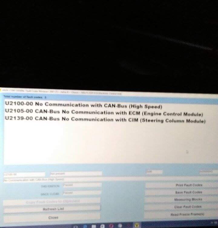

Caute, dnes ked som siel do prace mi zacali blikat vsetky kontrolky, vyplo rychlomer aj otackomer a hned nabehlo urobilo to asi 5x a po chvili nesiel posilnovac riadenia, ked som isiel domov nastartoval som a auto slo normalne no po asi 5km zase to iste, uz mi neukazovalo ani rychlost len otacky, a tiez sa rozsvecovali kontrolky sem tam, prisiel som domov otvoril kapotu a ta nadobka na servo tam lieta VIDEO :https://youtu.be/sEhRIXIyhEw
Tiez som.napojil auto na op com a ukazalo chyby ktore su na fotke, podla toho co som cital na internete pravdepodobne odislo servo, viete mi to potvrdit alebo vyvrati? Auto ma najazdenych 260tisic km, dakujem
