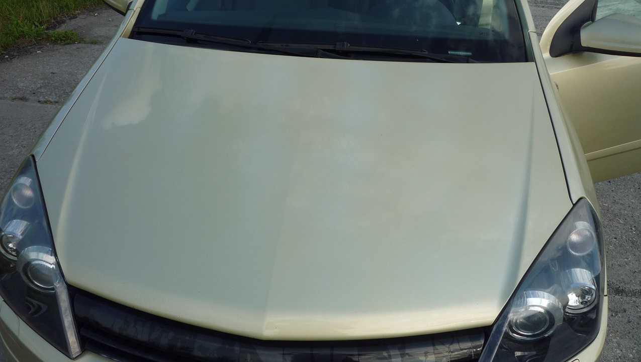

Zdravim i tak to muze vypadat metalíza proc se to stalo ? vrchni lak v poradku a pod nim pruhy kde se podela barva?Poradite něco? mam to na strese i kapote :evil: :evil: rozleštit nejde......

Nebyl jsi na dovce nekde u more?

nee poprve jsem si toho vsiml loni v prosinci myslel jsem ze to na jare rozlestim........nejde ,chtel jsem se na to vykaslat ale zere mne to a tak jsem vam to i vyfotil
Re: metaliza co s tim?
Příspěvek od sladas opc »
neco podobneho jsem mel i ja na sve astre taky mi prislo ze na konci strechy bylo vyblednuto ale slo to rozlestit..u tebe to nejde zrejme jak pises tak nezbyva nez znovu nastrik asi
Příspěvek od kulisek91 »
aby ho nevyšla nová kapota levněji než to přestříkat
nastrik kapoty myslim nevyjde na moc..myslim si ze spise by byl problem sehnat jinou kapotu v teto barve..

Příspěvek od nsRED »
Ja som mal dost od kamienkov kapotu a borec mi ju nastriekal za 70e

Příspěvek od martini »
Tak dnes prisel mejl od OPLA Adopcar Ostrava v databazi nic na toto neni a nebylo poslali mi číslo na technika co je
na laky a mam si s nim domluvit obhlídku a vyreseni problemu tak jsem zvedav jestli neceho dosahnu aspoň kdyby
castecne.....Psal jsem i na OPEL.NOVOTNY OSTRAVA a ti mi napsali primo v databazi nic, tak resit jedine
komercne...............tak jsem zvedav ale spis pocitam ze utru nos a nebo budu prekvapen/cifrou/ jsem domluveny na patek........ :|
Tak dnes navsteva u Opla ADOPCAR OSTRAVA jako o nicem -prvne okamzite kecy jee to bylo bourane takove pasy vybledle ,po mojem ataku vy to hned. vite tak zmerte tlostku laku,zajel jsem tam k nim do garaze ten to pomeril a zjistil lak stejnej puvodni tak zacali kroutit hlavama ze to nevideli jeste ,ja nato vyrobni vada ktera se projevila po letech a oni na to at napisu na auto staiger Praha tam puvodni majitel leasingovka kupovala tak jsem jim napsal obsahly mejl s fotem ale nevim nevim moc neverim -kdyz tak necham nekde na protiucet a uz opla nechci.....protoze mame doma f ko a to bylo bourany jak jsem potom dodatecne zjistil asi mi neni tato znacka souzena a z kusim zas neco jineho :evil:
