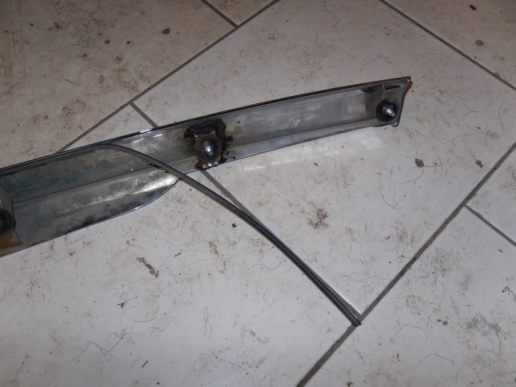

rozberano a zjisteno ze nejde rozendat konektor co vede k mikrospinaci a osvetleni spz. Takze stipacky, ucvaknout nic jineho neslo pac ani hrube nasili nefungovalo. Pak jsem si vsiml ze 2 z tech uchytu te listy jaksi samovolne odpadly :x :x a navic to tesneni co je na hrane listy tak jaksi nedrzelo :twisted: :twisted: .
Takze duvod proc tam zatekalo je jednak ta odpadla guma a navic ty uchyty diky kterym to v miste toho konektoru netesnilo pac tam nebyl dostatecny kontakt mezi tesnenim na pruchodce a plechem dveri. Hlavni problem vidim v tom ze je strasne osizeny material na tech uchytech, temi vibracemi prasknou pak to prestane tesnit a je o zabavu postarano......
Takze original pruchodka provrtana, kabely nastaveny a puvodni konektor nahrazen jinym konektorem. Uchyty na liste "privareny" plastem zpet na puvodni misto a doufam ze vydrzi, jinak vymena te listy.

dalsi foto
Druhe auto, ale na tech pidi kouscich to drzelo a uz nedrzi, proste to upadlo

Sice konektor rozendat sel, ale jinak to same, upadle 2 uchyty a navic celkem velika rez vcetne puchyru okolo pruchodu konektoru, takze az se budou opravovat dvere co polovicka odrela tak se to bude muset rozberat a opravit aby to nekvetlo dal....

Tak nakonec po důkladném umytí lišty jsou tři úchyty prasklé z jedné strany skoro úplně -drží jen na kousíčku plastu zhruba na 1mm. Těch deset šroubů držících tu chromovou lištu k autu je pěkně rezavých (hlava šroubu a podložka), rez stéká zvenku po laku a dovnitř postupuje přes závit, takže super. Sada šroubů (10ks) 5176727 stojí „jen“ 678Kč. Takže jsem to zase složil než se rozhodnu co s tím.
