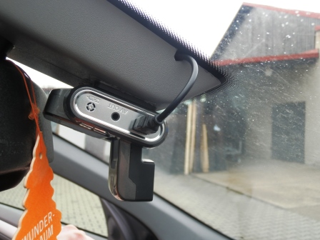

Jinak mam dotaz, kdo jste majitel teto kamerky a mate v aute destovy senzor, muzete sem nahodit foto kde mate kameru umistenou? Ja kdyz ji dam bliz k destaku, tak neni sice videt zvenci ale zase mam na obraze kus toho plastu :D A kdyz ji dam dal tak v pripade spinavyho okna zase vidim ten spinavej pruh.
Pokud ji dam niz tak uz je videt zvenci, tak co s tim? :roll:

Pokud nahrává/nenahrává, tak buď to máš v režimu nahrávání, které se spustí pohybem (pohybovým čidlem), nebo máš vadný kus zralý na reklamaci (tato varianta mi příjde realnější).
Foto instalace :
https://www.opel-astra-h.cz/forum/downl ... &mode=view

No asi jo, ted jsem ji mel 6m pustenou mimo auto a nahravala bez preruseni, tak nevim. Asi zreklamujeme no.
Dik za foto ale precejen bych ji mel radsi schovanou poradne, jak ji mas ty je zvenci videt vid.

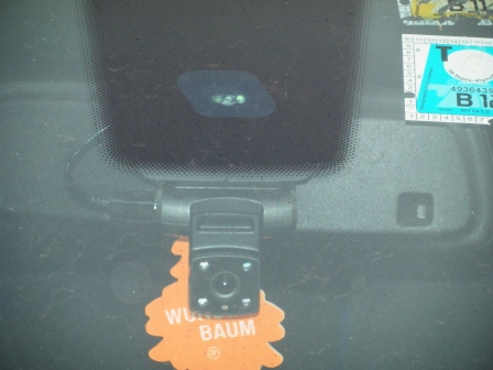

Tak vidět vždycky půjde, jak chceš aby nahrávala situaci před Tebou a né v přihrádce ;) každopádně musí být uprostřed a vzhledem, že tam už není jinde místo, tak na tom dešťáku to zase není tak hrozné. Jak jsem viděl kamery na přísavkách, tak ta naše je 100:1.
Jinak pohled zepředu ještě:
