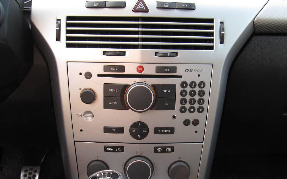

Koupil jsem jack konektory na panel, napadlo mě zkusit to přidělat přímo na panel rádia a napájet to, takže by to bylo součástí rádia, tak vyndám rádio a zjistim, že takový piditorxy nemám!
Re: Vstup AUX na středovém panelu
Pidi torxy jsem si sehnal a zde je výsledek (Vstup na čelním panelu rádia):
Ještě zbývá jen aktivovat AUX přes diagnostiku, čekám, až mě z Hong Kongu dorazí
Jestli ale zjistím, že to nepůjde...!!

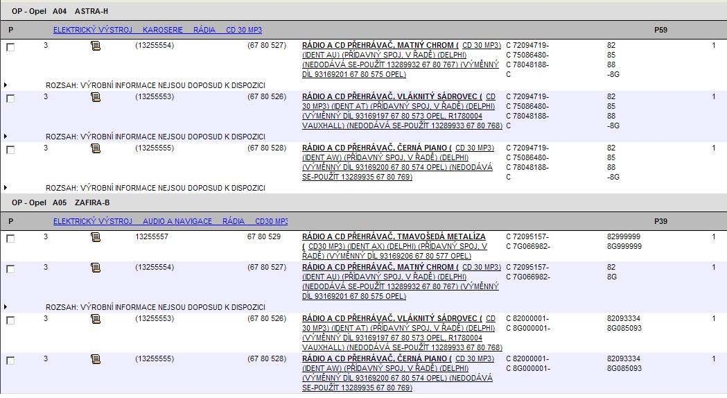

Identifikátor se najde v menu diagnostiky - identifikace jednotky. Identifikátory pro AUX jsou pouze 020F, 0903 u Astry H a 0210, 0904 u Zafiry B
A poznámka nakonec:
Rádia s AUX vstupem mají číslo
13255553,4,5,7... a vyšší. Tady je jen část tabulky. Rádia mají náhrady.
