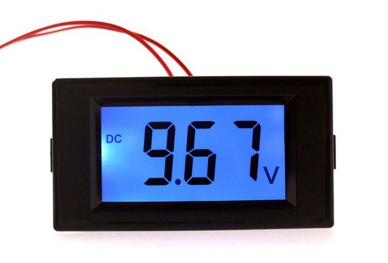

Ahoj,potřebuji odbornou radu a to takovou že si chci dát doděláváný voltmetr-panel do mého oplíka astra h na snímaní napětí baterie.Akorád přemýšlím z čeho zapojím snímací palubní napětí,které by se zobrazila až po pootočení klíčku v zapalování a pak po nastartování auta.Napadla mě za spínací skříňkou zapalování,ale nemůže to být i třeba jinde,kde se toto napětí objeví?Která verze by byla nejjednoduší?pozn.elektřiny jako elektrikář slabo se nebojím,už jsem si pár úprav dělal,ale teď bych chtěl natrknout .díkec

Všeobecně mají zapalovací napětí + (po zapnutí klíčku zapalování) černé vodiče. (+ pól přímo od baterie červený vodič a -pól (kostra) hnědý vodič)
Osobně bych se vyhnul manipulace u skříňky zapalování, kde je v blízkosti CIM i immobilizer a je ovládáno přes sběrnice CAN.
Zapalovací napětí spíná vzadu řídící jednotka v REC X131 přes relé K1 svorka relé 87
Vzadu pojistky funkční po zapnutí zapalování REC Pojistka FR12,13,14,16,17,18,20
Zapalovací napětí spíná vpředu řídící jednotka UEC X125 přes relé K3 svorka relé 87 (K3 je schématické označení relé na pozici č.14 v reléové skříňce)
Vpředu funkční pojistky po zapnutí zapalování UEC Pojistka FE23,24,25,27,29,30,31,33

Díky stan za odezvu, auto nemá REC jenom přední pojistkovou skříň, ale chtěl jsem napíchnout kábl měřáku na nějaký nejbližší drát s plusovým napětím co nejblíže třeba kolem autorádia. To mám tahat až k pojistkám? Napadlo mě, že by se i dalo to prdnout na parkovací světlo, to mě svítí pořád v režimu denního svícení.

Pokud nemáš REC tak vyhledej černý vodič u jednotky topení, vede od pojistky FE27, nebo od pojistky FE33 u spínače spojky, spínače u středové konzole, spínač světel nebo u osvětlení zapalovače cigaret.
Ty pojistky jsem psal pouze informativně, né to přímo od nich tahat :)
