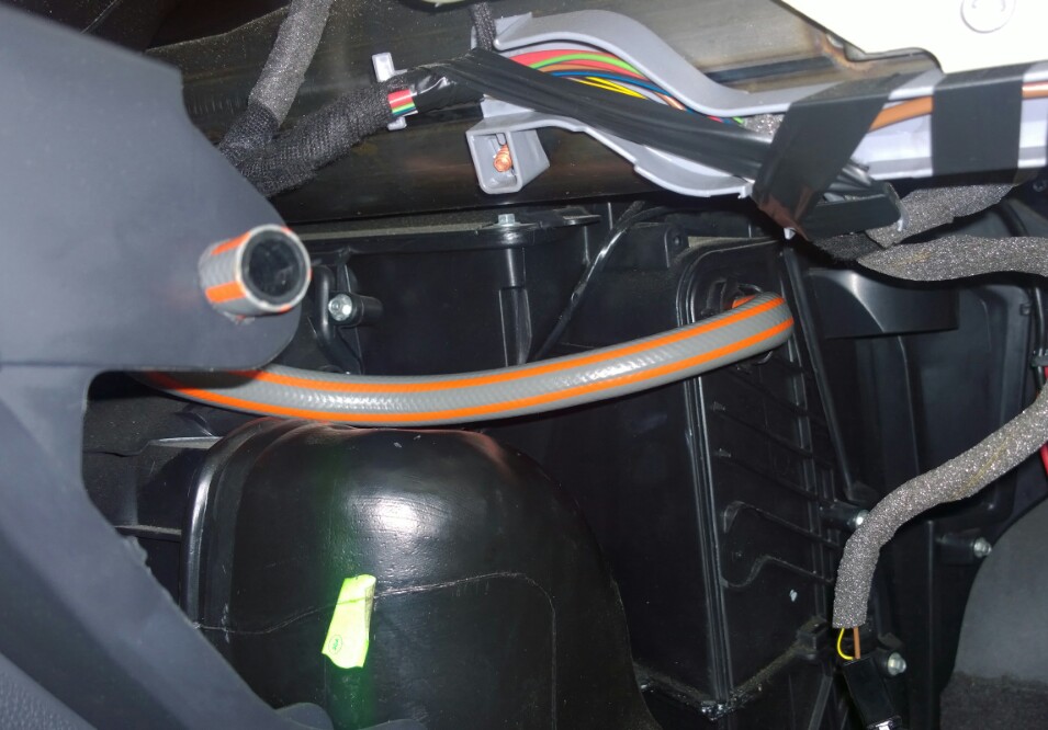

Chladenie schranky... 30min roboty a 7.5€ za tu somarinku na zatvorenie/otvorenie privodu vzduchu. Namiesto originalnej hadicky posluzilo 30cm zahradnej hadice a prevrtanie tej zaslepky
