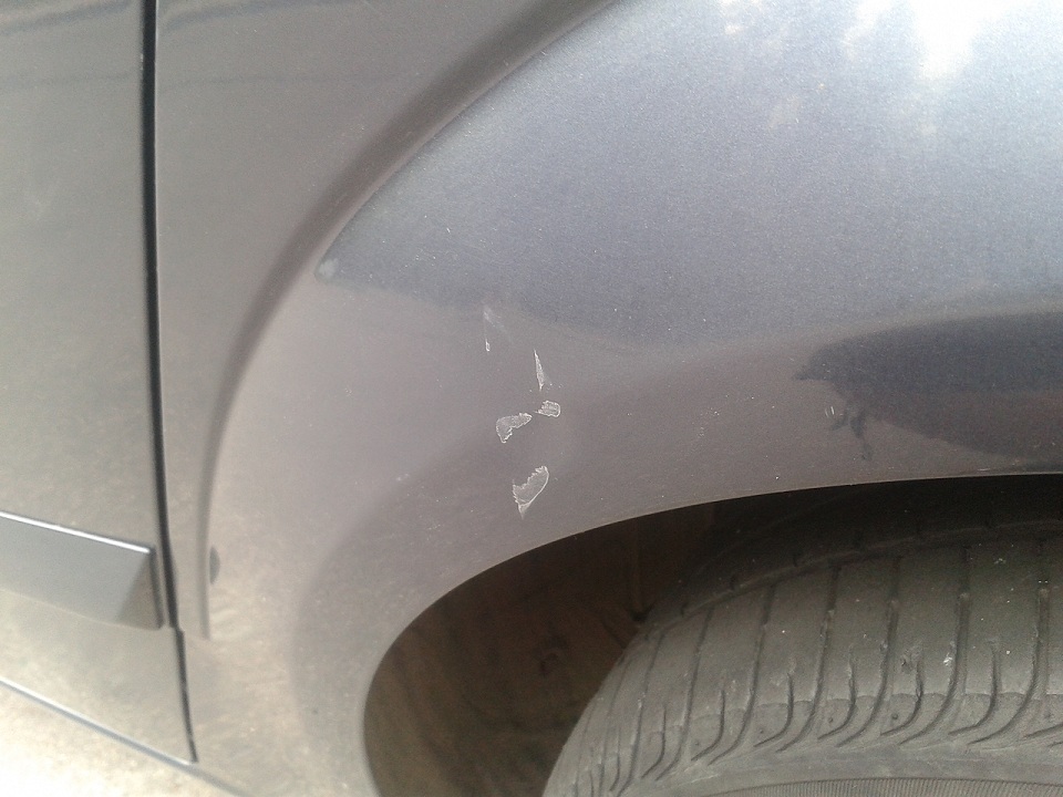

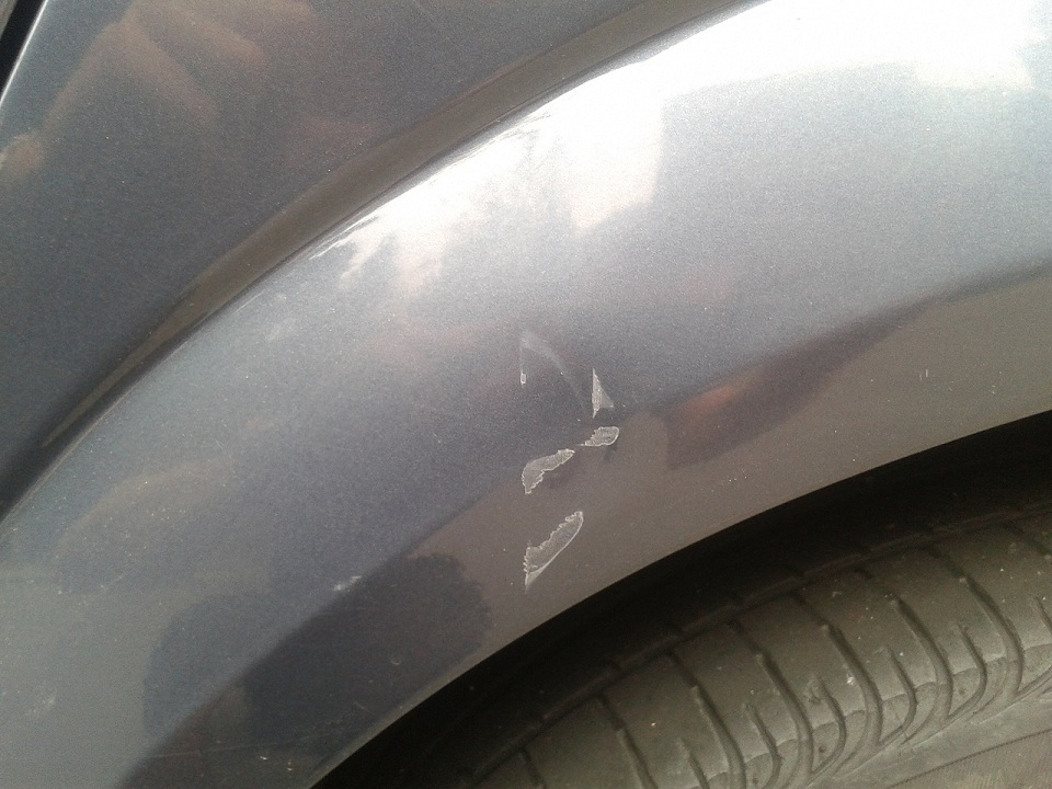

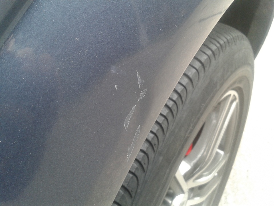

Tak jsem si dovolil přiložit fotky toho poškození. Mám ale takový pocit že tu sklidím posměch s tím jaká jsem cíťa. Ale takhle to vypadá. Toho týpka z Jaroměřice znám, už jsem s ním mluvil. Uvidíme kolik mi na to pojišťovna dá chechtáků. :D

Vyrezavat kvuli tomuhle blatnik je jako amputovat nohu kvuli bradavici...
Re: Pěkná Astra??? - NASRAT!!!
Příspěvek od sladas opc »
tohle se vykituje a prelakuje...zadnej problem udela se rozstrik..uplna banalita.

No mě jde totiž o to co to udělá za nějakej ten rok. Jak je blatník ošetřen pod lakem, jak byl poškozen tím nárazem a jestli to nebude časem rezavět zespodu od rozstřikující se vody od kola. Já vím že je to drobnost na výměnu celého blatníku ale fakt nevím jak se k tomu postaví pojišťovna. Jak by se to podle pojišťovny mělo opravovat. Je to docela mladé auto - tak proto.

mel jsem enco podobneho na sve astre a opraveno v opelu uplne luxusne,ze to ani nejde poznat jak z venku tak ikdyz se podivas dovnitr do podbehu,vsechno jak od vyroby..co se tyce tebe pojistovna ti neuhradi cely blatnik,jen proste kitovani,ruzne brouseni a pak nastrik ne celeho blatniku ale jen do rozstriku,kterej se bude dle me strikat jen pod ten vystouply lem,jako jsme to mel ja...pokud se to udela poradne a odborne neni moznost aby to rezlo!

Tak znovu kralicku. Zadní blatník nelze vymenit. Musel by se vyříznout. Běž se kouknout k autu a podívej se odkud kam zadní blatník vede. Proste nejde odmontovat. Je součástí rámu auta. Musel by se po obvodu vyříznout a navařit jiný. Tedy 5cm defekt o který se bojíš by jsi nahradil rozříznutou karoserií v délce desítek co až metrů.
Je to opravdu jako kdybys nechtěl vyřezávat bradavici abys neměl jizvu a pak si kvůli tomu nechal amputovat nohu a přišít novou nohu bez bradavice...

tady je zbytecny mluvit o novem blatniku,to by ti ani pojistovna neuhradila jen kvuli tak malemu poskozeni jako mas ty..pojistovna by ti ani neuznala dil na vymenu..jak jsem psal zde ti uhradi jen opravu toho mista a to je kitovani,nejake to brouseni a rozstrik + prace samozrejme..
