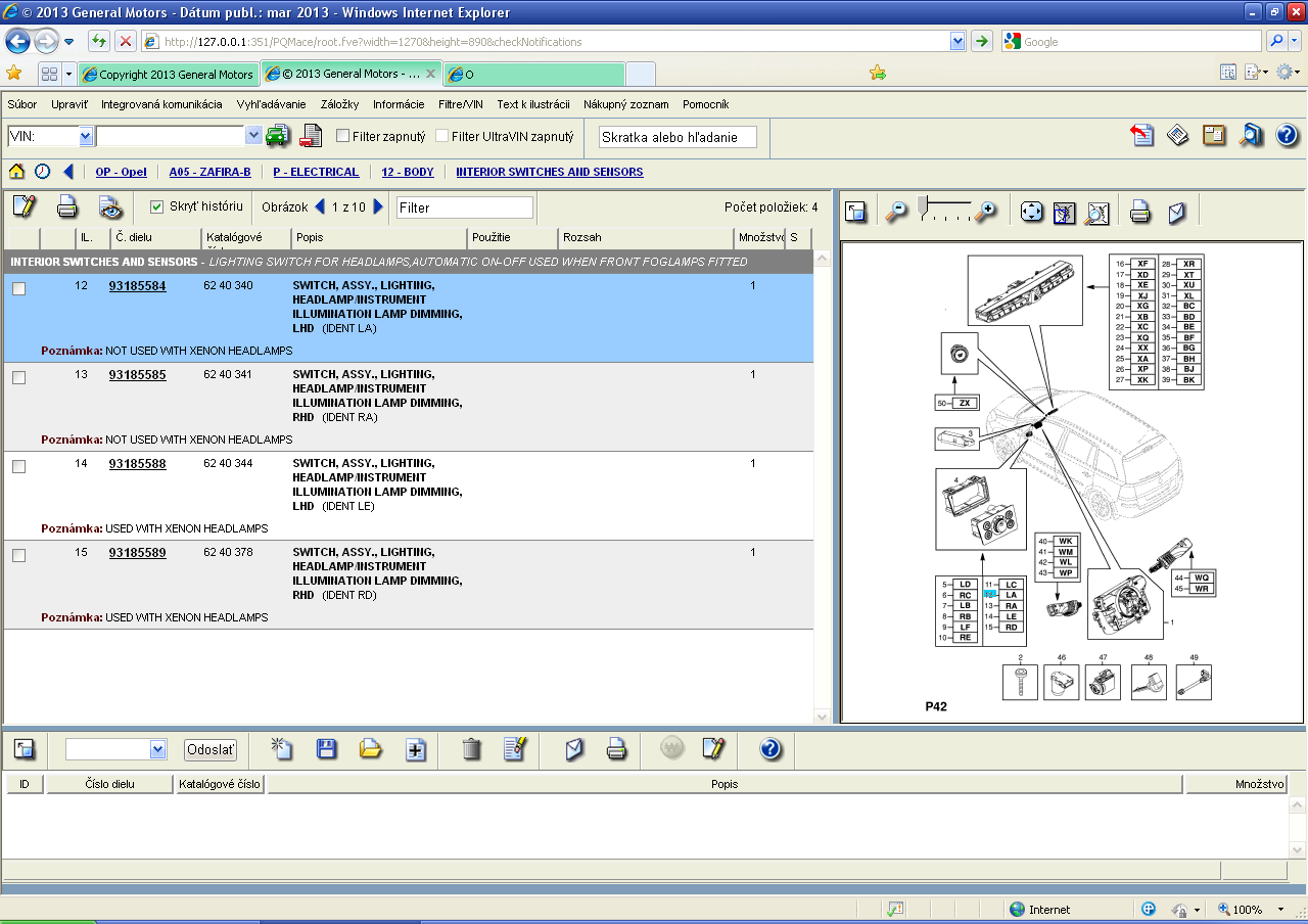

Prosim vas, snazim sa najst moj prepinac na Zafiru B v EPC, na ktorom su popisane rozne cisla, podla vsetkeho part number je 13 205 865 LB (ked podla toho hladam na google, tak to najde presne ten prepinac). Nainstaloval som si EPC 4.23 (03-2013), ked ale podla toho cisla vyhladavam, nic podobne mi nenajde. Ked to hladam manualne cez
OP- Opel => A05 - ZAFIRA-B => P - ELECTRICAL => 12 - BODY => INTERIOR SWITCHES AND SENSORS
tak vsetky part numbre zacinaju 931... Prikladam screenshot.
Viete mi s tym prosim niekto pomoct? Mam zlu verziu EPC, alebo to zle hladam?

Je to ono??? Napis tam VIN-ko a podle neho Ti EPC ukaze presne co tam mas.
93185584 62 40 340 SPÍNAČ ÚPLNÝ, OSVĚTLENÍ, REGULACE JASU OSVĚTLENÍ, LSŘ (IDENT LA)

vojtavojta píše:Je to ono??? Napis tam VIN-ko a podle neho Ti EPC ukaze presne co tam mas.
No kedze to EPC je z 03/2013 (respektive ked pozeram tie datumy v about tak tam vsade pise november 2012) a moje vozidlo je vyrobene niekedy toto leto, tak predpokladam, ze az taky kuzelnik ten program nie je, aby vedel, co tam mam? :ugeek:
To cislo, co som napisal, je z nalepky toho mojho prepinaca (mal som to vytiahnute von), a v nicom sa nepodoba na to 93185584, takze netusim, ci je to ono.
Podla popisu LIGHTING SWITCH FOR HEADLAMPS,AUTOMATIC ON-OFF USED WHEN FRONT FOGLAMPS FITTED by som skor povedal, ze to je prepinac s polohou AUTO (ked dam to cislo 93185584 do googlu, tak to podla obrazka sedi), kdezto moj prepinac ma len 0-1-2. Cize skor si myslim, ze ten 93185584 je vlastne 13 205 868 LA (ktory tiez v EPC nenajdem), takze nerozumiem, preco su v EPC vsetky tie prepinace (je ich tam 13ks pre Zafiru B) znacene ako 931xxx.

Spínač světel Zafira B: Výjma reflektorů automatické zapínání a vypínání (polohy 0,1,2)
Ne xenony a bez mlhovek: 93185579 (62 40 335) Ident LD
93185580 (62 40 336) Ident RC
Ne xenony s mlhovkama: 93185581 (62 40 337) Ident LB
93185582 (62 40 338) Ident RB
Pro xenony: 93185586 (62 40 342) Ident LF
93185587 (62 40 343) Ident RE
Spínač světel: Reflektory pro automatické zapínání a vypínání (polohy AUTO,0,1,2)
Ne xenony a bez mlhovek. 93185583 (62 40 339) Ident LC
Ne xenony s mlhovkama: 93185584 (62 40 340) Ident LA (kat.č.13xxxx, má Astra H)
93185585 (62 40 341) Ident RA
Pro xenony: 93185588 (62 40 344) Ident LE
93185589 (62 40 378) Ident RD
Identy: RA,RB,RC,RD,RE budou pro pravostranné řízení.

Vojto u Zafiry B to musíš hledat: Elektrická výstroj - Karoserie (né pod vnějším osvětlením). ;)
