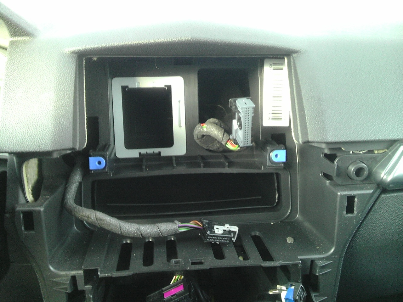

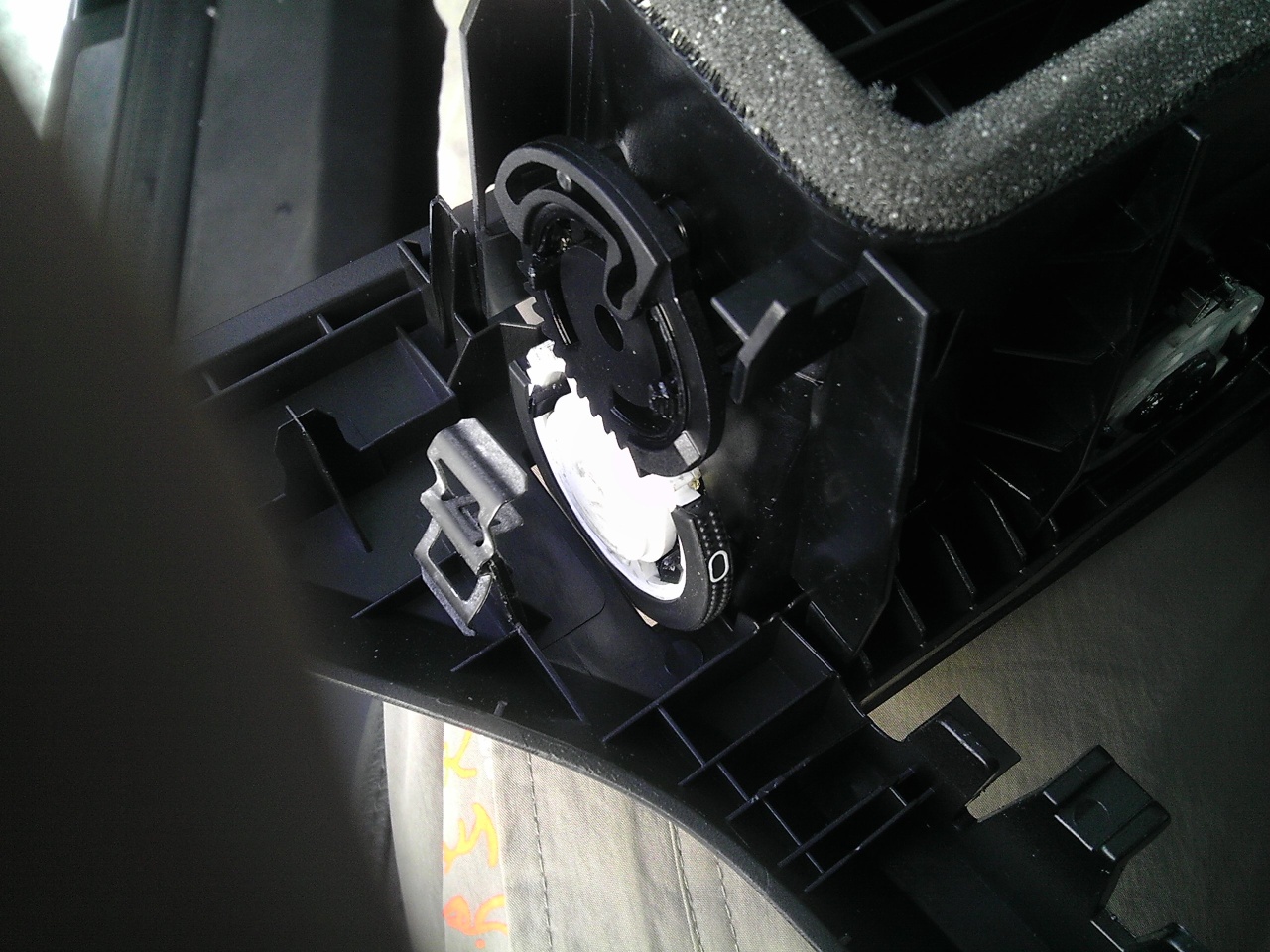

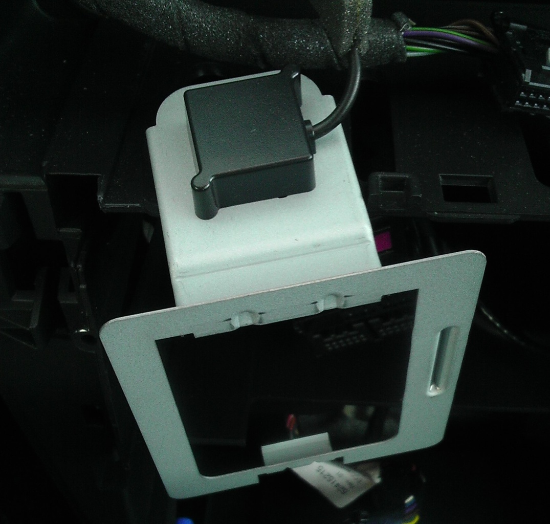

Příspěvek od Werewolf »
Dneska jsem vyndaval GID. Vždycky se v jednoduchym návodu musí objevit problém :D Když jsem sundaval celej středovej panel, nahoře má držel na dvou cvočcích, ten pravej ani za boha, nechápu, že byl zarvanej dovnitř tak, že se muse ohnout do protisměru při vyndavání...
Jinak dotaz, k čemu je tam malaá krabička na tom plechu za displayem??
Re: Displeje Astra-H Zafira-B přehled, indexy, programování
Werewolf píše:že byl zarvanej dovnitř tak, že se muse ohnout do protisměru při vyndavání
Ve vetsine pripadu ta prava sponka,pri vatahovani panelu,spadne dolu a je problem ji najit.Ja uz stratil dve :roll:
