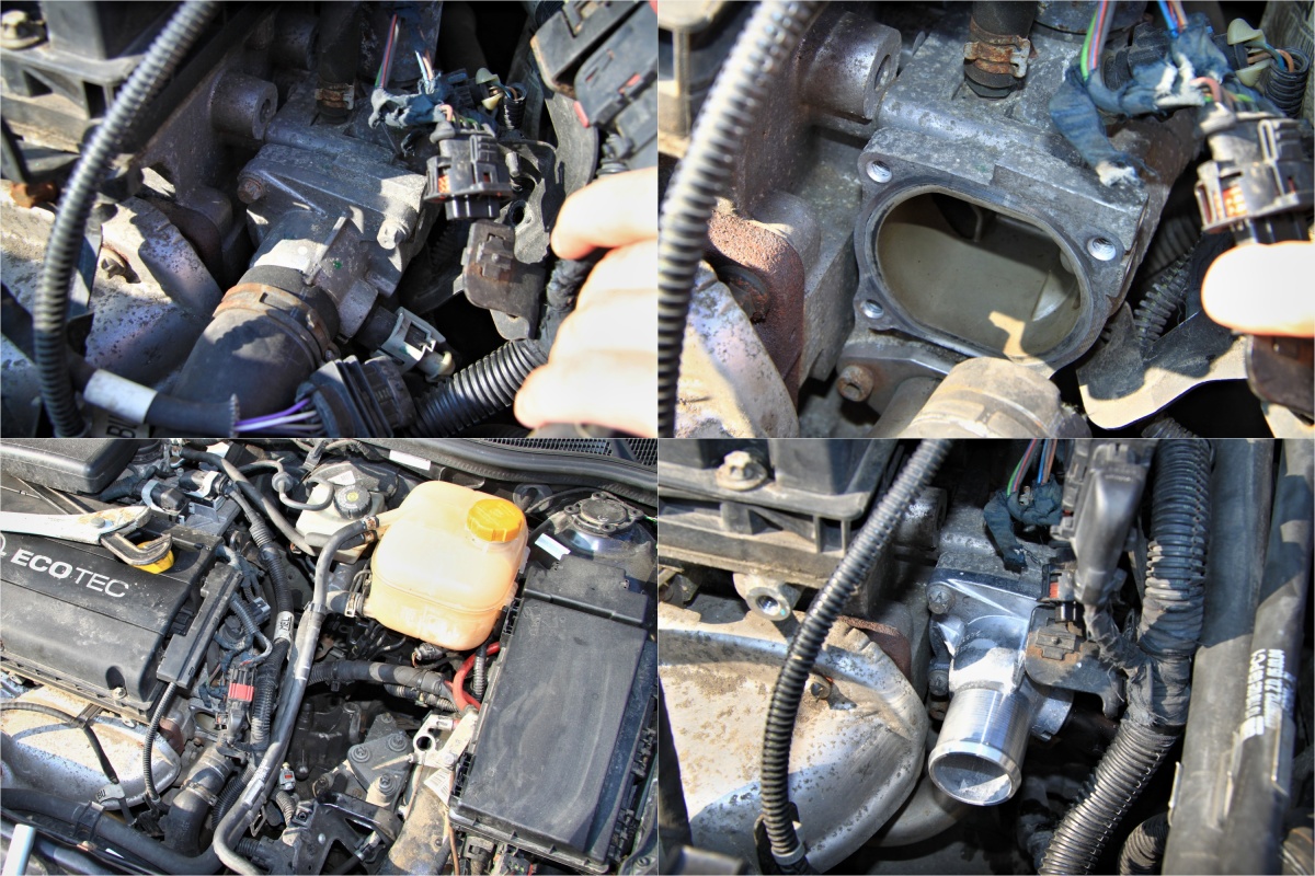

Marek65
Příspěvky: 281
Re: vymena termostatu
Příspěvek od Marek65 »
Tak mám za sebou výmenu termostatu. Trvalo mi to 2 hodiny. Na Z16XEP bolo treba odmontovať komplet držiak na baterku a kryt zvodov aby sa dalo dostať k termostatu. Z chladiaceho systému som vypustil cca 2,5 litra, viac už nešlo (auto stálo trocha šikmo), ale stačilo, trubky pri termostate boli prázdne. Samotná výmena potom úplne v pohode. Takmer všetky skrutky sú torx E10, jedna pri úchyte zvodov bola väčšia, nemal som taký torx ale bez problémov som povolil klasickou 10 kľúčom.
Motor sa teraz krásne zohrieva na 105-108 stupňov. Predtým kolísala teplota 72-78.
