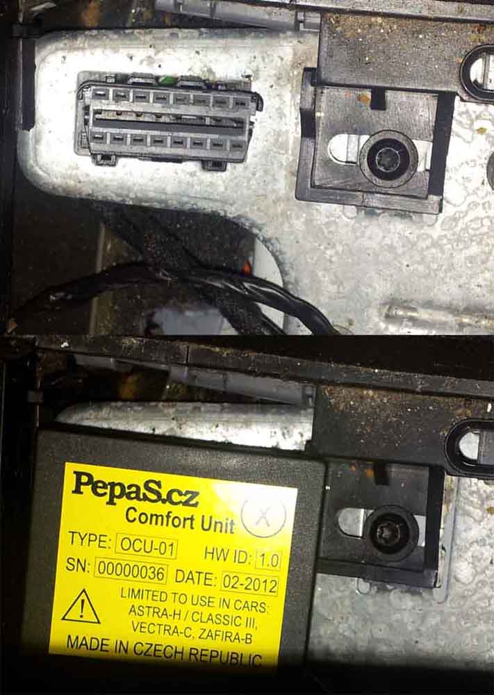

Dnes mi jednotka dorazila
Nějak mi ale nepasuje do zásuvky. Odřezával ten plast někdo u astry a nebo to mám jen já? Já myslel, že se u astry nic řezat nemusí (za neznalost se omlouvám, ale ne všechny komentáře v tomto tématu jsem četl, je jich tu nějak moc)

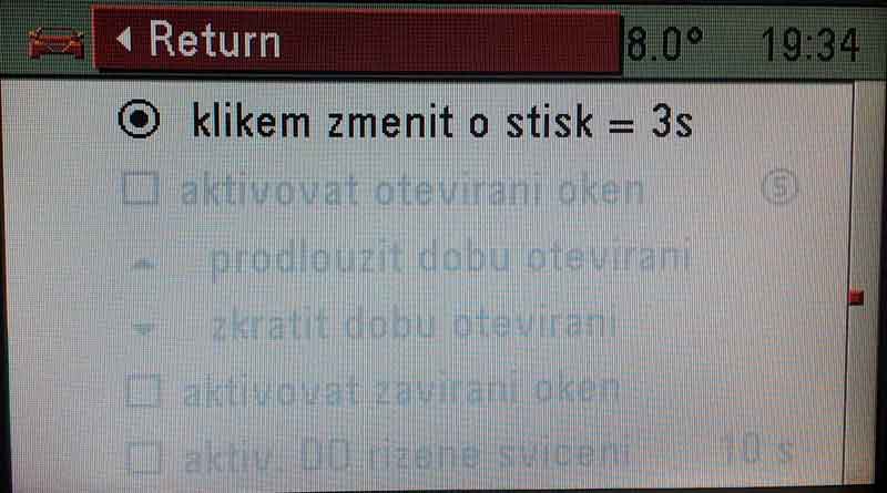

A jinak když tam mám zašedlý volby viz obrázek, znamená to, že se nenakonfigurovala jednotka správně? Dělal jsem to podle návodu z pdf. Jen dodám, že nemám klasickej klíček, ale tlačítko start

ja som teda nic orezavat nemusel a padlo to tam ako od vyroby. Mozno potrebujes viac zatlacit jednotku
Re: Modul Komfortní Jednotky (dříve "Teploměr vody")
Mi taky dneska došla, nasadil jsem v pohodě, funguje všecko... 8-) Díky Pepanovi.
Zavazel mi tam ten rožek a jednotka nemohla být úplně zasunutá a kryt docvaknutej. Takže sem to obrousil...

power2 píše:Nějak mi ale nepasuje do zásuvky. Odřezával ten plast někdo u astry a nebo to mám jen já? Já myslel, že se u astry nic řezat nemusí
ve drtivé většině případů se nemusí nic ořezávat, ale někdy je spasování hodně nepřesné a diag. zásuvka je „natlačená“ k tomu plastovému úchytu tak, že je problém. Měl jsem tady např. A-H, kde byl problém připojit Tech2.
power2 píše:A jinak když tam mám zašedlý volby viz obrázek, znamená to, že se nenakonfigurovala jednotka správně?
musíš udělat sekvenci zap./vyp. zapalování (viz. příručka) a v tvém případě musíš nasimulovat vytažení klíčku otevřením-zavřením dveří. MKJ musí po zasunutí do zásuvky udělat detekci typu vozu AH,ZB / VC a potom detekci přítomnosti jednotek (ECC, REC, PAS, Ident DISP, atd..) a k tomu potřebuje dva cykly vyp-zap. Tím vyp. myslím kompletní vypnutí auta a uspání všech jednotek.
Dííky, už je to v pořádku. S tím otevřením dveří mně to nedocvaklo 8-)
