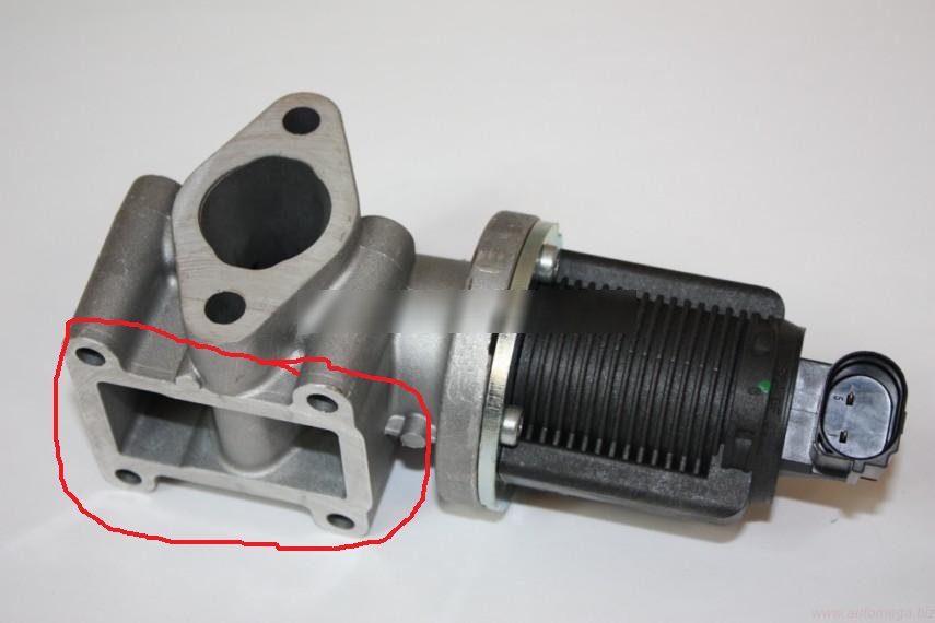

Prosim vas a zaslepka sa dava len tam kde to mam zakruzkovane vsak?Plech zo 4dierkami,inde na ine otvory sa nedava nic?
Ked uz svieti zavada egr,a takto to zaslepim tak by mala zavada sama zmiznut? Dakujem

Alebo treba dat dve zaslepky pred egr tu okruhlu a aj za tu hranatu?Dakujem

Re: zaslepení EGR u 1.9CDTI
Ty máš 8V motor, nemáš tam ten EGR, ako na obrázku
Záslepka sa tam dáva inde a to pred EGR ventil (taká elipsa s 3 dierkami).
Pozri si 3. stranu tohto vlákna.
