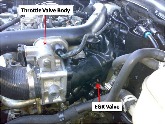

Dívám se že v případě 1.7 - 74 kw, je hnedka vedle ERG i škrtící klapka. Čistili jste ji taky ne?

Tak jsem o vikendu poradne procistil EGR a tu cernou trubku (1.7. 74kw) + skrtici klapku no auto rozhodne jede lip. Hlavne v nizkych otackach. Rozhodl jsem se ze zaslepim EGR a mam par otazek. Co jste tam dali, kde se to da sehnat a kam jste to dali myslim ze jsem jenom dve moznosti bud u motoru, nebo u EGR. Nebo je nejakej zavaznej duvod pro to nezaslepovat. Kdyz jsem si uvedomil jaky svinstvo to taha do matoru, tak to tam nechci a klidne si do auta koupim sportovni vzduchovej filtr, protoze co tam pousti EGR to je strasnej bordel. Diky za rady.
