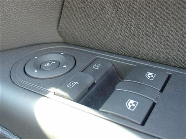

To se Ti povedlo sehnat tento ovladac??? V Opelu chteji za neho 4885Kc.
13183691 62 40 330 SPÍNAČ OKNA PŘEDNÍCH DVEŘÍ ÚPLNÝ, ANTRACITOVÁ ČERŇ (IDENT AM) (STRANA U ŘIDIČE) (PRO ELETRICKY OVLÁDANÁ ZPĚTNÁ ZRCÁTKA) (POUŽIJE SE S EL.SKLÁDACÍMI ZRCÁTKY) (VÝROBNÍ ČÍSLO 13183678)

Hollywood2010 píše:Pro ostatní, kdo se bude zabývat přestavbou manuálních zrcátek za elektrická - mně vyšla si na 4 000,- Kč (nová zrcátka 1 700,-, přepínač DDM v levých dveřích 650,-, byl sice z Aukra a nesvítila půlka diod, takže se opravil jeden přepoj na plošňáku + smd diody pro modré podsvícení a kabelové svazky do dveří 1 400,-)..
Vojto zde píše, že koupil přepínač na Aukru za 650,- :) .
Příspěvky: 6144
Re: Elektricka zrcatka
Tak tuto vychytavku jsem taky vzdy v aute chtel. No, tak snad v dalsi astre budou sklapeci :) (za 10 let)
Stando to vim, ale se ptam jestli sehnal tento anebo s ovladanim taky zadnich oken.

Hollywood2010 píše:přepínač jednotku DDM do dveří u řidiče (ovládání předních a zadních stahovaček a zrcátek, i když zadní stahovačky nemám). .
Vojto má to i na zadní okna :)
No vidis,staci pozorne cist 8-)
