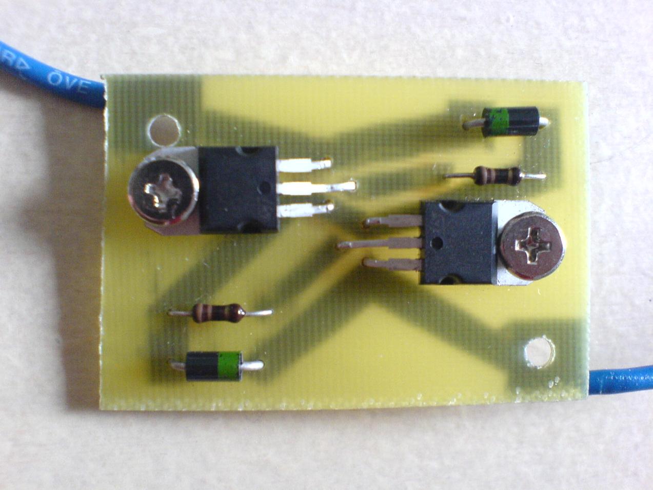

Můžu to nafotit ale nejdřív tak za 2 hodinky. Hoď pak prosím odkaz na tu úpravu, případně tvoji verzi. Jestli jsem dobře pochopil, tak myslíš tu diodu, kterou jsi probíral s Pepíkem. Ať se můžu čím inspirovat. Díky
OPCOM China Clon
Re: Vojtavojta krasavice
Ne,myslim tu desticku ktera je na konci v tom odkazu: http://astra-h.ru/zaslonka.html
Moje vypada tak:

vojtovojto, tak díky za inspiraci - už vím, co budu dodělávat dalšího.

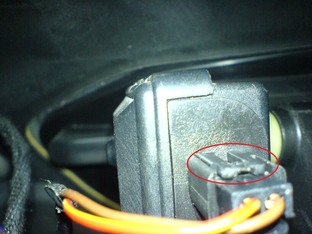

Stim odsroubovanim motorku,to asi nic,protoze je uchyceny i v zadni casti a tam se nedostanu aj kdybych mnel gumove prsty.Vyfotil jsem vrchni cast konektoru a zaznacil jsem tu asi pojistkukterou mam dostat ven???Vi to nekdo???

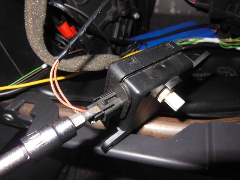

jen tam vlož štoubovák, trošku zapáči a tahej konektor k sobě

Tak ja to celou dobu taham k sobe a ne pacim navrch :roll: Letim vyzkouset.

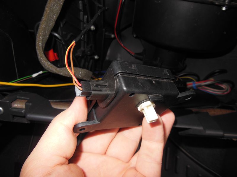

ten motorek jde dostat ven, ten druhý šroubek je vzadu nahoře, je tam blbej přístup - použil jsem malou ráčnu s prodloužením a ořechem 5,5 . Trochu miniráčnou povol a pak vytáčej s tím prodloužením rukou.
Podělal se mi můj historický noťas - fotky se pokouším sem dostat už 40 minut - furt je to zamrzlý - pomohl až druhej restart

No a stakovou picovin*u ja se trapim s prestavkama tolik hodin.Uz mam zlocince venku.Po stokrate diky za pomoc 8-) 8-) 8-) .Mas to u mne :| Ted uz jenom najit spravne konektory na propojeni a je to, jupi :D

mi povídej - když jsem dával ty dečky od tebe, málem jsem komplet rozebral konektor airbagu, taky nešel ven a taky to byla podobná blbost..
