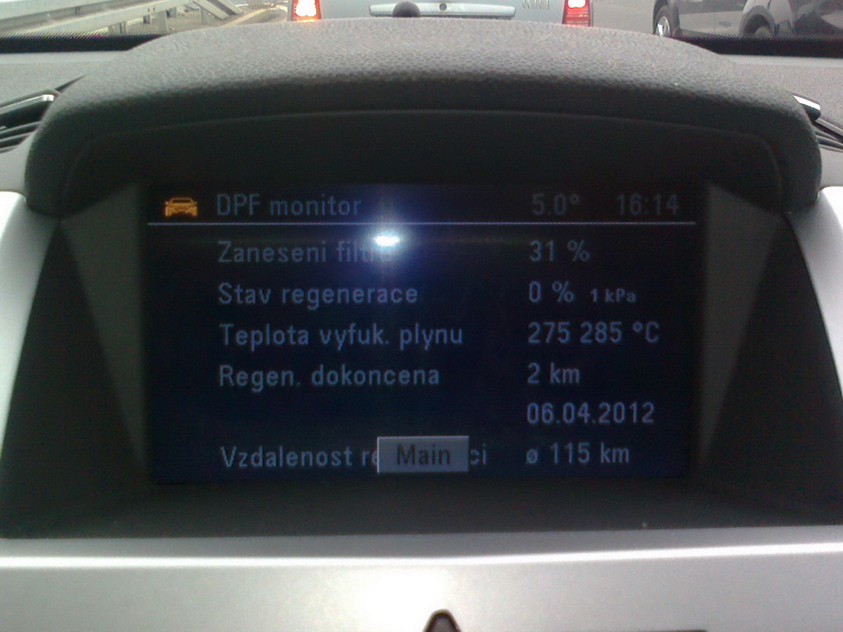

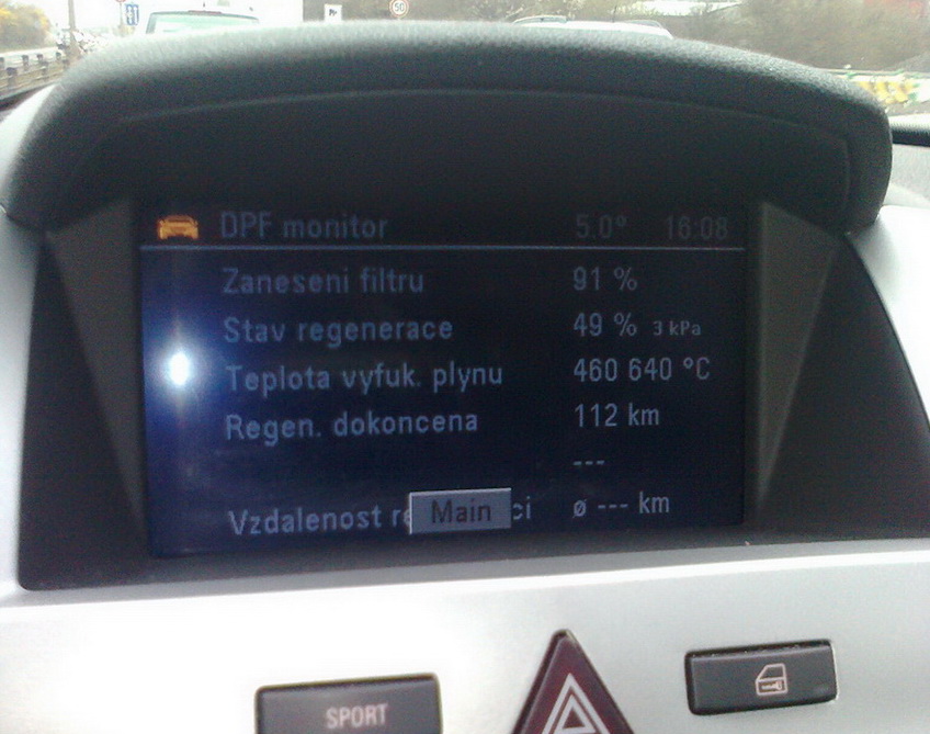

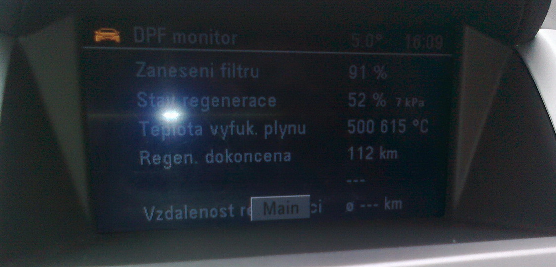

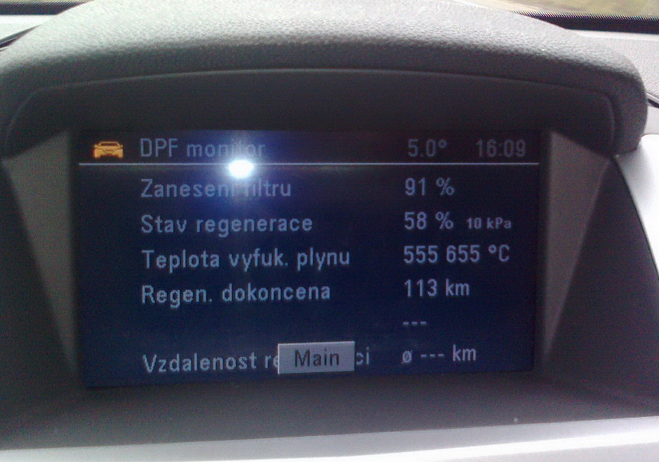

a jak vypadá hodnota diferenciálního tlaku (zobrazuje se vedle stavu regenerace)? Tento údaj by měl objektivně charakterizovat míru „ucpanosti“ DPF filtru. Jedna věc je model zanášení filtru sazemi, ale realitě by měl odpovídat ten tlak. Při jakém tlaku se spouští regenerace, resp. je hodnota tlaku bez ohledu na typ ježděných tras stále stejné v okamžiku spuštění regenerace?

PepaS píše:a jak vypadá hodnota diferenciálního tlaku (zobrazuje se vedle stavu regenerace)? Tento údaj by měl objektivně charakterizovat míru „ucpanosti“ DPF filtru. Jedna věc je model zanášení filtru sazemi, ale realitě by měl odpovídat ten tlak. Při jakém tlaku se spouští regenerace, resp. je hodnota tlaku bez ohledu na typ ježděných tras stále stejné v okamžiku spuštění regenerace?
ahoj ,
prubeh jsem občas vyfotil ...mas tam i hodnoty tlaku viz fotky
