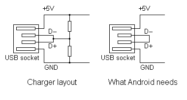

Ahojte chlapi. Nedávno som narazil na jeden problém s dorobenou nabíjačkou z eBay. Mám nový telefón (Lenovo s60 s Android 5) a on má dáku ochranu(?) , že pokiaľ nie je zapojené doňho plnohodnotné USB (čo v prípade nabíjačky z eBay nie je, idú doňho len +5V a GND) tak nabíja len s prúdom 90mA a teda mobil sa pri používaní navigácie nestíha dobíjať a postupne sa vybíja. Pokiaľ doňho napojím normálnu nabíjačku s normálnym USB káblom, nabíja bez problémov aj 800mA prúdom. Takže momentálne hľadám riešenie ako oblbnúť telefón úpravou eBay nabíjačky alebo tam budem musieť dať normálnu auto nabíjačku ktorá má zapojené aj dátové piny do kábla.
Stretol sa s tým už niekto? Hlavne to sem dávam preto, keby sa s tým už niekto pasoval a nevedel v čom je háčik. So staršími telefónmi som takýto problém nemal. Ak nájdem funkčné riešenie ako to oblbnúť, dám vedieť.

Nie je to konkrétnou nabíjačkou. Robí to úplne každá z ktorej vezmem len + a -. Našiel som už o tom aj nejaké články, je to nejaká norma pre nabíjanie cez USB. V štandardnej USB nabíjačke sú prepojené dátové piny, buď napevno alebo rezistorom (zisťujem ešte detailnejšie) a pokiaľ sa tam napojí plnohodnotný USB kábel tak funguje všetko OK.

Nebolo to poctom kontaktov na konektore. Tie telefony si vedia identifikovat ci mas pripojene len klasicke stereo alebo aj stereo s mikrofonom. Tam je skor iny problem a to odpor medzi jendotlivimi kontaktami, na zaklade ktoreho tiez vie telefon identifikovat co ma pripojene. A pokial tento odpor je niekde mimo naprogramovanych hodnot, telefon zahlasi nekompatibilitu prislusenstva. Zatial som to viac nestudoval ale asi coskoro budem.
Na co som ale prisiel je to nabijanie. V principe normalne nabijacky na mobil s USB vystupom maju tie stredne dva datove kontakty v konektore spojene dokopy a z krajnych ide 5V do telefonu. Vtedy vsetko funguje OK. Pokial ale tie datove piny nie su spojene, alebo je od nabijacky natiahnuty kabel neobsahujuci datove vodice, tak mobil nabija velmi pomaly (tych mojich 80-90mA). Je to nejaka norma USB nabijania, zrejme myslena ako daka ochrana zariadenia. Co je ale podstatne, problem je velmi lahko vyriesitelny spojenim tych dvoch pinov v konektore.
Resp nasiel som ze tych zapojeni konektorov je viac, podla toho ci treba nabijat tablet, iPhone, alebo bezny Android telefon. Ale na bezny smartphone s Androidom staci tie piny spojit bez odporu.

Už mám delší dobu v plánu to celé překopat. Koupím jeden silný homologovaný napájecí zdroj na 5V. Dají se koupit klidně až 10A. Na výstupu dám na pevno ty dva odpory viz. výše a tyhle věci na to budu všechny zapojovat, případně si rovnou někde udělám skrytě zásuvku s alespoň 3 USB porty a do toho budu všechno zapojovat.

to schéma je zajímavé, ale už teď se ta nabíječka docela zahřívá a nevím, jak by to vypadalo, kdyby jela na větší výkon (pokud je to u ní možné)
