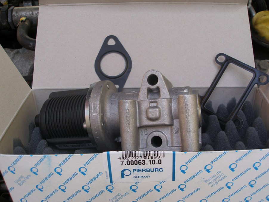

Tak pred týždnom sa my stala taká vec. Idem z práce auto pekne naštartovalo rozbehol som sa a auto skapalo tak som to naštartoval zas a auto vôbec neišlo do otáčok.Nejako som sa rozbehol a maximálne auto išlo do 2000ot. maximálne 60km/h ako keby bez turba. nevyhadzovalo niakú chybu na prístrojovke.doma som vymontoval EGR ventyl zakarbónovaný totálne. Tak som ho kompletne vyčistil aj solenoid vyklepol. nebol vôbec zkorodovaný premazal a zasa zložil auto išlo krásne ale stále do 2000ot. žiadny výkon a až potom sa poriadne rozbehlo.
Tak som tam hodil nový EGR ventyl a už to fičí ako má.
