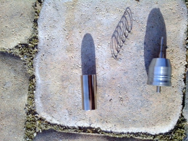

Tak jsem taky cistil EGR
Vyslapana chyba
Vyslapana chyba
Uplne cisty  selenoid- byl jak novy  ( drivejsi majtel ho menil na 100% )
To je bordel co ??
To je bordel co ??

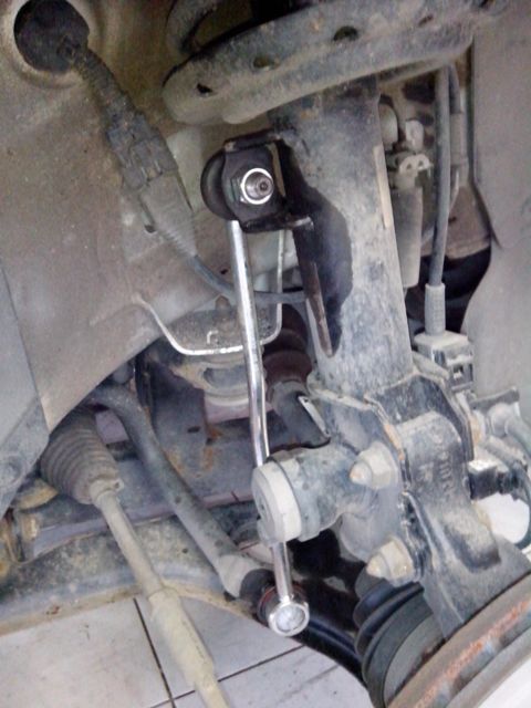

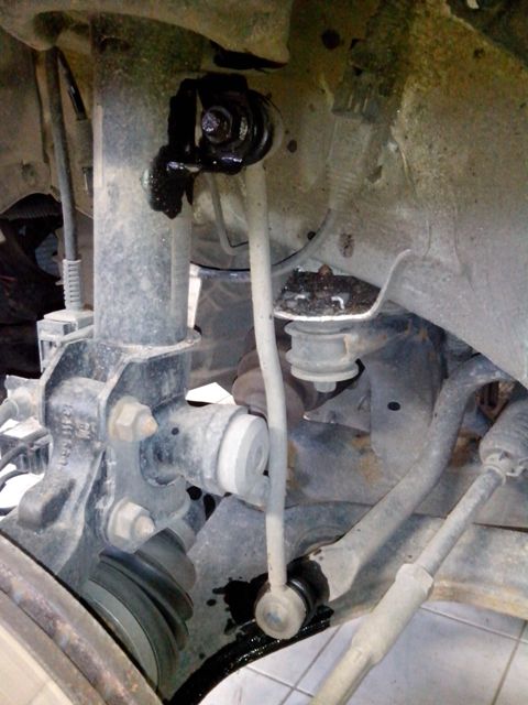

Tak po par dnech jezdeni a poslouchani bouchani pri prejezdu malych nerovnosti prisla rada na vymenu " KOSTI "
8-)
Prace sla sama od ruky , stihl jsem to za hodinku a kousek :|
s prstem v nose a kavickou :mrgreen:
Detajl
Detajl

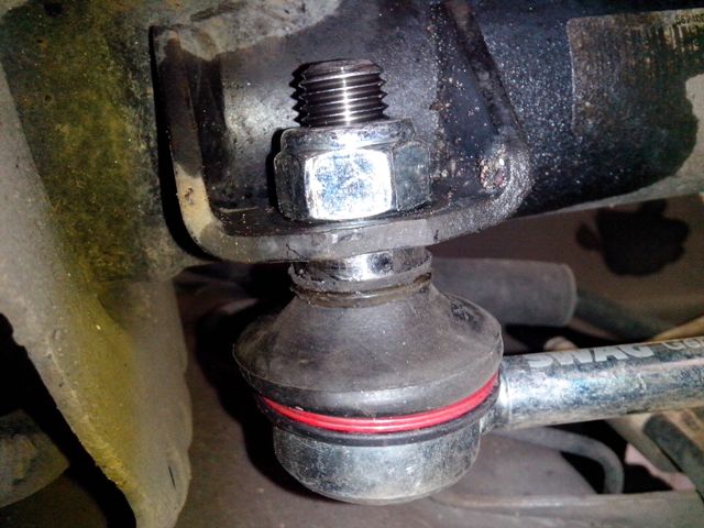

A tady uz je nova
A tady uz je nova
Nastrikal jsem Konkor ( nic lepsiho jsem po ruce nemel ) a povolit to slo samo

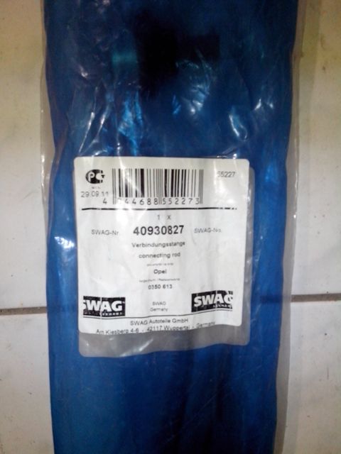

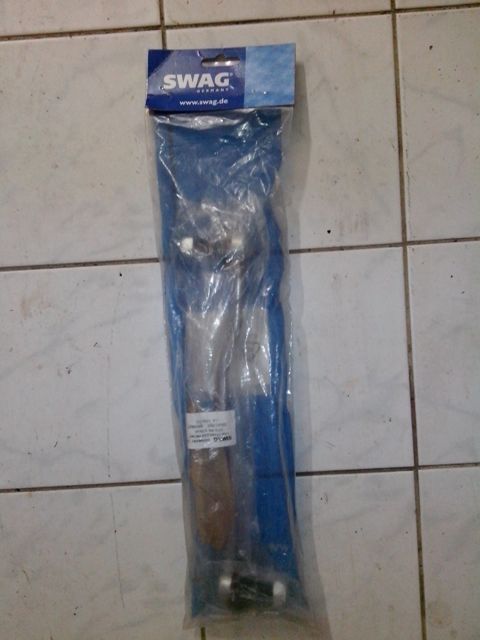

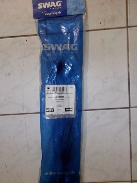

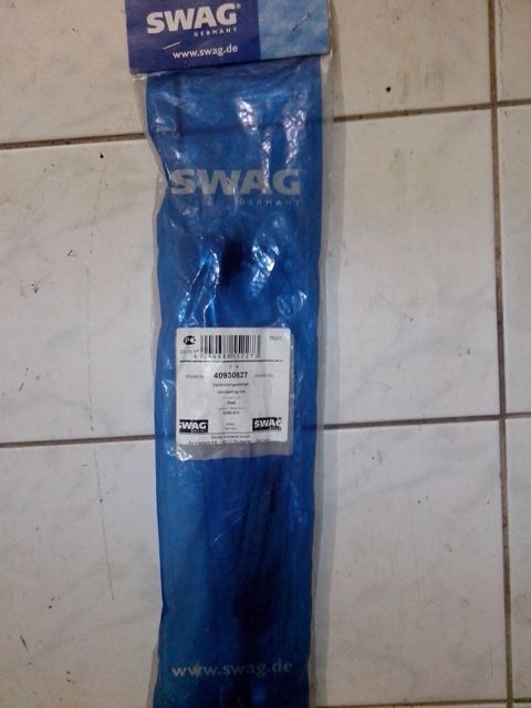

Tohle jsem tam nacpal ;)
SWAG
Trochu jsem se bal aby sel sundat i spodni tal jsem ho chtel uchovat kdyby nesel ven a bouchal pres zasroubovanou matku abych nezk*rvil zavit ;)
Idealni je sundat obe kola najednou aby nebyl stabylizator " napruzeny " to jsem pochopil po 2 min bouhanim do stareho kulaku :lol:
Pak to slo dolu JEDNIM PRSTEM :lol:
Astra Caravan 1.9 CDTI Z19DTH.
Dlouhodoba 6,5L/Km
Re: Atomové Háčko :) 1,9 110KW
Stabilizátor nebude napružený, pokud pod brzdový kotouč podložíš špalek a mírně spustíš ze zvedáku níže. Síly na stabilizační tyči se vyrovnají a tyčka (kost) vypadne sama.

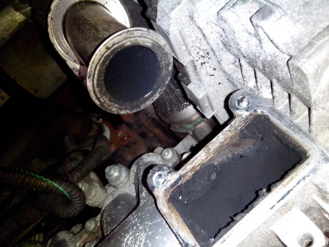

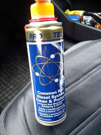

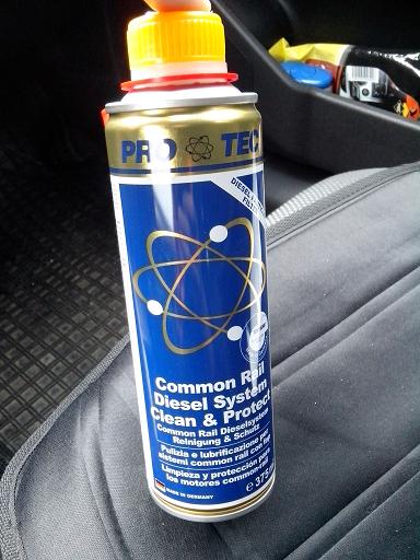

Tak jsem dalsi adept na cisteni zatim jen preventivni sice byli vstriky v mezich ( OP-COM ).. ,ale vsichni vime ze to nic neznamena,..
PRO @ TEC <br /><br />:D
PRO @ TEC
:D

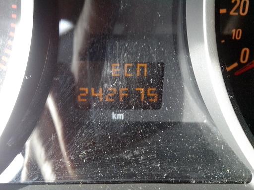

Tak mi vyskocila chyba ( uz drive cca 14 dni z5 )
Museli jsme pres OP-COM spustit statickou regeneraci ( diky FALCONIK 8-) )
DPF byl zaneseny na 80% , po cisteni ukazal 78% a hned vyjet na dalnici PLNY KNEDLIK :D
Filtr vycisten myslim ze na 8%.
Ups ....<br />Vynucena regenerace a hura na dalnici :)
Ups ....

Tak jeste probehne 1 zkouska , planuji ji pred vymenou oleje at to vse udelam najednou a nemusim byt u auta obden.
Je to vyrobek BG ( BG 406 ) na cisteni EGR a sani ;) a duvod je jednoduchy ....

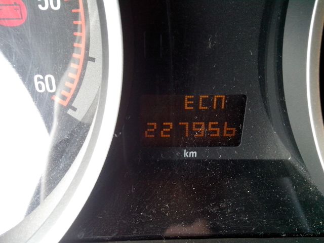

I po vycisteni EGR se mi obcas obevi chyba 227956 a pak zase zmizne .... i kdyz budu muset koupit casem EGR novy ,
tak vycistenim nic nezkazim a treba to pomuze i vyrivym klabkam , ktere zatim slouzi nataceji se a tahlo drzi na svem miste 8-) ( rocnik 09 takze modyfikovane ).
Chyba
Chyba

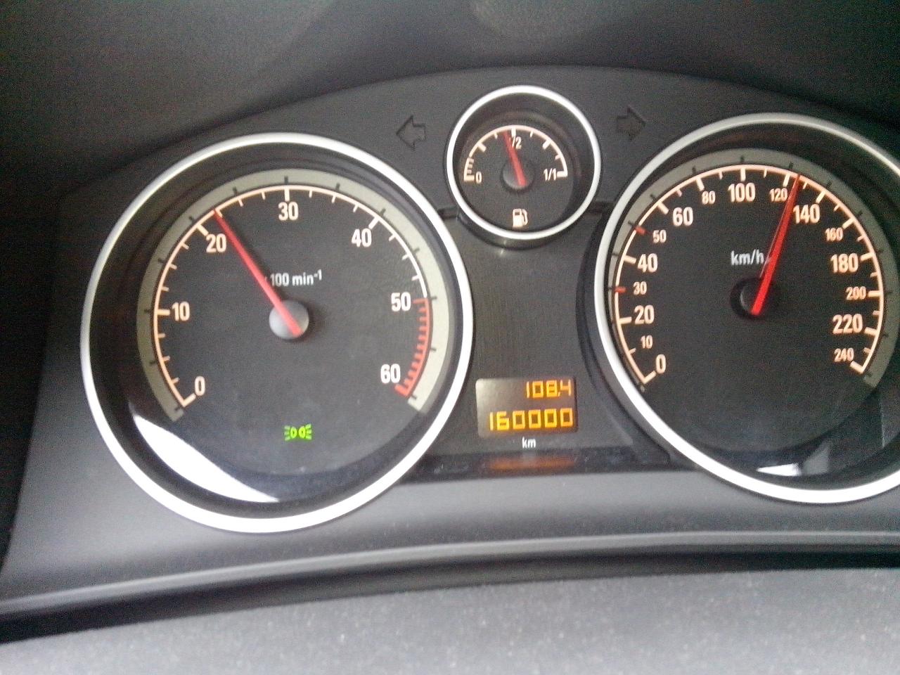

Tak a uz mam zase vymeneny olej + filty ( Olej , vzduch )
Pred vymenou proplach od PRO TECHu viz foto ...
Tak uvidime ....
Musim kouknout na olej jakou bude mit ted barvu ....
160 000 km
160 000 km
Přípravek na čištění motorů. Odstraňuje znečištění dané provozem v celém olejovém a mazacím systému. Odstraňuje usazeniny a karbonové přílepky na písních kroužcích, neutralizuje škodlivé motorové kyseliny. Složky s vysokou mazací schopností chrání během čištění celý agregát proti opotřebení.
