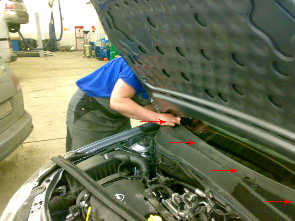

Takže stručně k tomu jak mekánici včera postupovali. V první řadě sundat komplet celé stěrače. A teď sundat ten černej umělohmotnej kryt. To byla asi ta nejtěžší operace. Tento kryt je uchycen na čtyřech umělohmotných kostkách, které jsou rovnoměrně těsně podél předního skla. Za pomoci dlouhého šroubováku velice opatrně tyto 4 kostky uvolnit. Hrozí zde prasknutí skla! Po odejmutí krytu s původními tryskami je třeba pomocí zapalovače trošku nahřát hadičky a vytáhnout je. Ty původní trysky jak ukázala praxe jdou nejlépe vytáhnout pomocí kleští za použití hrubější síly. Jsou tam takové umělohmotné zarážky a odehnout je pomocí šroubováku se moc neosvědčilo. Ty nové trysky jsou naprosto stejné takže stačí namáčknout a nasadit hadičky. Nasadit bílé kostky na ten černý kryt a opatrně ho namáčknout. Rozhodně nepoužívat moc velkou sílu pokud nějaká kostka nepůjde namáčknout !!! Jinak by mohlo prasknout sklo. Samotné testování stříkání trysek proběhlo až po nasazení a dotažení ramen stěračů, aby se nerozhodila pozice stěračů. Takže toť asi vše. Posílám pár fotek z mobilu ....
