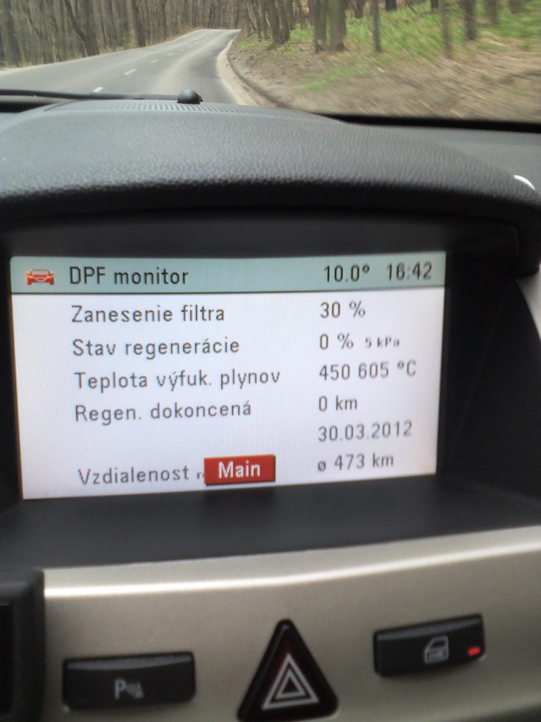

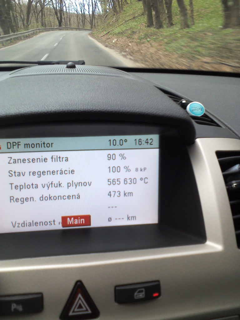

Tak to vyzerá, že naozaj je tam naprogramované zanesenie filtra po každom naštartovaní. Dnes som naštartoval auto 5x, do kilometra som mal filter zanesený o 5 ďaľších %, potom niečo cesta navýšila , hoci motor bol zahriatý na takmer 90 stupňov
(urobil som pritom len cca 25 km ).
Pri nabehnutý saturácie 90% som spozoroval ako stúpa teplota výfukových plynov (postupne začala rásť od cca 300 stupňov hore, vtedy som už predpokladal, že sa blíži regenerácia a keď dosiahla cca 550 začala regenerácia. Našťastie to bolo po ceste domov takže najskôr vypáliť a tak sa vrátiť domov, naviac cca 4km . Od predchádzajúcej regenerácie iba 117 km. :evil:
Takže to čom som predpokladal, že urobím ešte dve cesty do práce sa mi nesplnilo, pretože k vypaľovaniu došlo už dnes.

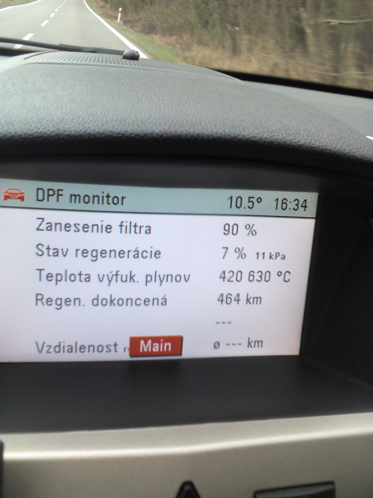

Dodatočne doložím snímok z palubného počítača.
Robil si dlhé trasy naraz, alebo si zastavoval? Veľmi som zvedavý koľko krátkych trás ešte urobíš. Ak urobíš len niekoľko kilometrov resp. niekoľko málo štartovaní bude podľa mňa jasné, že nový program veľmi súvisí s počtom štartov. :evil:

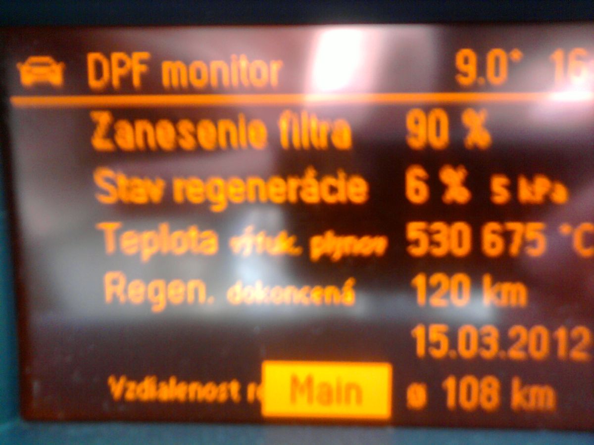

Moje dnesne vypalovanie,
Jazdievam 86km streky po okreskach a dnes prve vypalovanie co mam MKJ.
Prepacte za kvalitu, zamracene navyse fotene za jazdy mobilom.
Zafira B, 2009 A17DTJ
