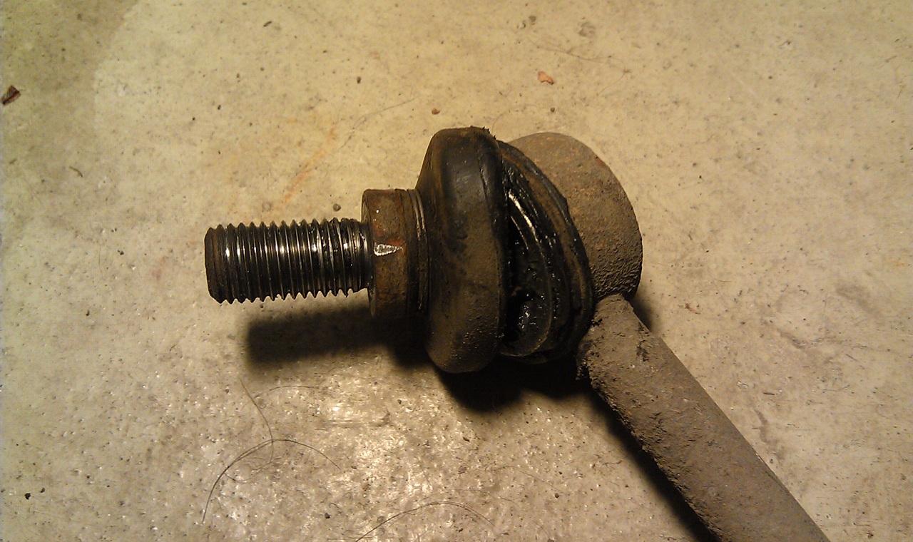

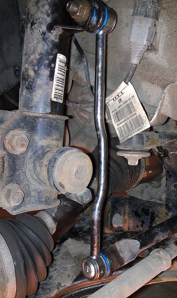

O víkendu jsem se vrhnul na vyměnu kostí stabilizátoru. Kost na levé straně měla dokonce už jednu prachovku prasklou a začala docela mlátit. Koupil jsem kosti od Meyle, tak snad to chvilku vydrží. Montáž byla díky návodu z fóra docela v pohodě. Sice mi to trvalo asi dvě hodinky práce, ale už zase nikde nic nemlátí
Re: Opel Astra H 2.0 T Sport - Solik
po kolkych km si to menil?
Na starých bylo najeto asi 65000 km. Takže takový průměr.
len tolko?
To jsou ty slavné české silnice a dálnice, teda spíš dírnice
Ale problém byl asi i tím, že na levé straně praskla gumová prachovka. Jak se dostane dovnitř kloubu špína z cesty, tak rychle odejde. Na pravé straně, kde byly prachovky v pořádku to nebouchalo. Vyměnil jsem je ale na obou stranách.
tak to potom ano, ked sa tam dostane prach tak to hned odchadza
