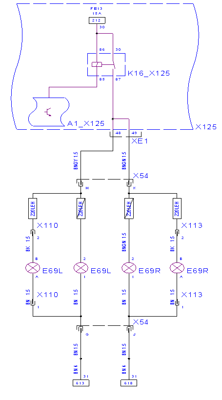

vasekpetr1 píše:Už se smiřuji s variantou, že budu muset tahat nová lana z UEC - XE1 piny 48,49. Z toho obrázku rozebrané přední pojistkové skříňky chápu, že se dá dostat k tomu konektoru XE1, který je zasazen do tělesa pojistkovky. Ten je pak možné vytáhnout a dostat se ke kabeláži (jako je povytažená XE3) a případně osadit kabel s fastonem pro konektor? Obávám se, že místo díry pro spodní faston bude zalepená díra, tak jako na XE1 na obrázku (to jsou také nezapojené mlhovky? :D )
Nehrozí tam nějaký zádrhel? Ve schématu je psané černé lanko 0,75 (kostra 1,5 hnědá), netušíš, jaké jsou tam ty fastony?
Dík za nějakou odpověď.
Ano, kable 1.5mm tahas z XE1 [48,49], hnedosivy na lavu hmlovku a hnedozeleny na pravu. Kostra je hnedy 1.5mm. Schema pre Astru:
edit: aha, teraz pozeram, ze ty mas Zafiru. Tam by si mal ist este po spravnosti cez konektor X54.

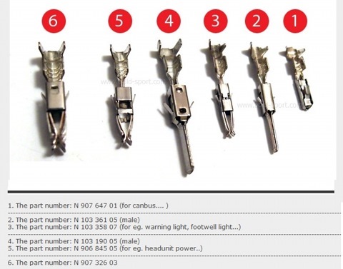

V XE1 jedna budu volne dutinky, nebude to urcite zaslepene. Budu tam ale strcene silikonove zatky, aby sa tam nedostala voda. Ale fastony tam nejdu, je to podla velkosti dutinky tusim 5ka:

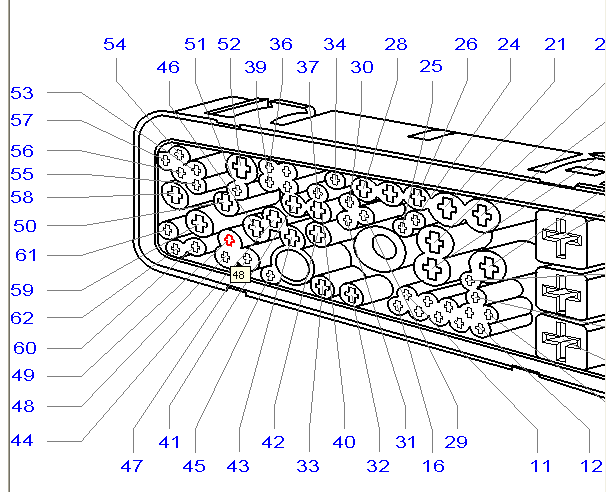

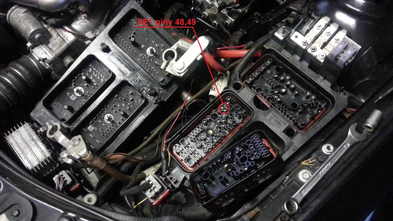

A tu je este pozicia 48,49 na XE1 (48 je vyznacena cerveno, 49 je pod nim).
A takto vyzeraju tie piny 48 a 49. Mal by si tam mat aj tie silikonove prechodove zatky, inac ti moze do UEC natiect odspodu voda:

edit:Kluci, zkuste se mně v TISu podívat, kde přesně má být ten konektor X54 umístěn. Dík.
A trefil jsem se na tom obrázku s vyznačením dutinek pro mlhy?
