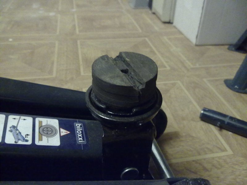

Taky už jsem viděl prasklej hever, u škodovky. Poto je dobrý pod práh dávat to sundaný kolo, kdyby náhodou, nepadne hluboko. Jinak jsem si taky koupil jinej hever, jak píše sladas. Mám hydraulickej, je to rychlý, na vršek jsem si vyrobil špunt z tvrdý gumy a nic se mi tak neorejpe 8-)

A nebojis se ze kdyz za to vemes za to kolo kdyz obcas vic drzi ze ti z toho sklouzne to auto?? precejen u toho GM byla takova zapadka plastova do toho vyrezu co tam je....

V tý gumě mám taky zářez a když na to pověsím auto, pěkně se to zamáčkne do tý misky a nemá to kam 8-)
Příspěvek od sladas opc »
presne tak luxusne provedeno!!!!tohle zatim nemam zvedam to za napravy,ale taky si tu gumu udelam,pak to bude ok..
