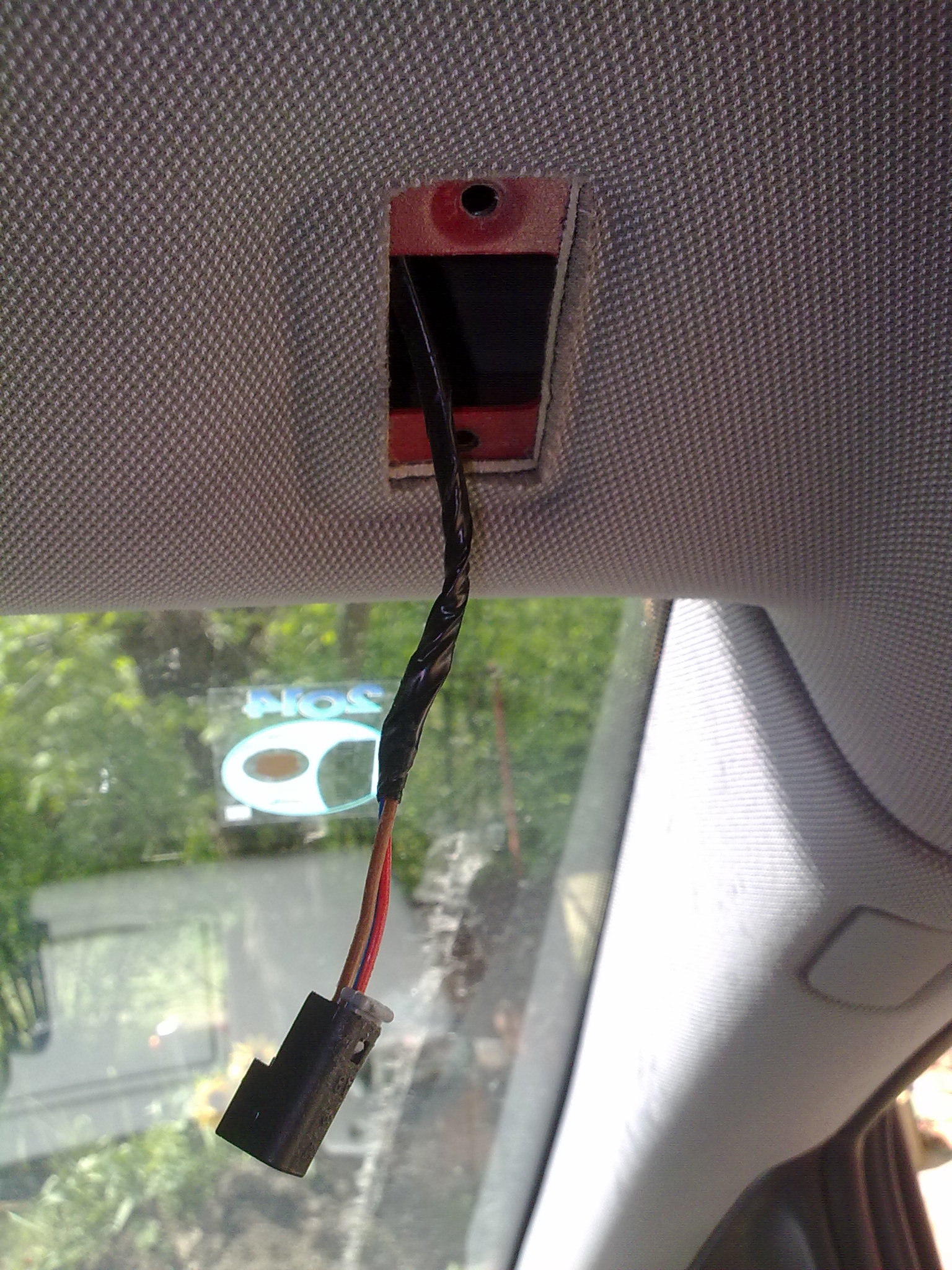

Kolega, ktory predaval osvetlenu slnecnu clonu na Astru ma inspiroval, a tak som sa rozhodol popatrat, ci sa v mojej Zafire nachadza kabelaz. Podla EPC je kabelaz sucastou stropneho zvazku.
To ma potesilo, lebo vdaka lisovanemu vystuznemu priecnemu U profilu strechy, do ktoreho su chytene clony, ktory nema ziadne diery v priestore stropneho svetla, je asi nemozne natiahnut nove kable bez demontaze stropneho tapacirungu (ako vidno na obrazku, original kabel je tahany popred profil a az dalej prechadza cez nejaku dieru pod tapacirungom do vnutra profilu a pokracuje vo vnutri az k diere pre clonu. Tam je kabel zabaleny do slimaka v sivom molitane. Kedze mam endoskopicku kameru, nahral som cely proces dolovania kabla na youtube pomocou medeneho drotu a tony trpezlivosti. Zrejme je to mozne vyhmatat aj bez kamery a trochy stastia.
Ked uz bol kabel von, stacilo do konektoru nacvaknut kabel z clony a zasrobovat.
Obrázek Obrázek Obrázek
To iste na pravej strane.
Tu je este foto z rozobrateho stropneho svetla, kde vidno, ako kabel pre osvetlenie clony pokracuje od zvazku, ktory ide do dazdoveho senzora/svetelneho senzora, dalej doprava povedla profilu (a o nejakych 20cm potom prechadza dovnutra profilu cez dieru). Cize ked sa zhodi stropne svetlo, da sa podla pritomnosti toho kabla zistit, ci tam kabelaz je pripravena, alebo nie.
Samozrejme sa to da aj jednoduchsie pozretim cez dieru v strope pod clonou pomocou napr. zubarskeho zrkadielka a baterky.
Clony som ale zohnal za 20 EUR a netreba tahat ziadne kable, letovat, praca na 15 minut. Celkovo to je taka blbostka, ale asi najviac tesi, ze som oproti slovenskemu cenniku (kde si za tento doplnok pytaju chorych 160 EUR!) usetril par dukatov.
