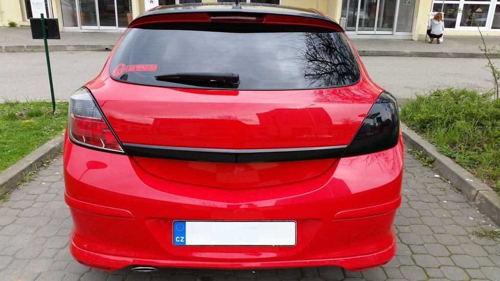

Děkuji za rychlou odpověď.
Ano sdílím stejný názor :) já mám stříbrnou barvu-dle tp (teda světle šedou) ale moc mi to tak nepřipadá..Na téhle barvě mi to až tak hrozný nepřijde,horší je to na černý,tmavě modrý atd.Ale přesto se mi líbí mnohem víc ty tmavší tak do nich půjdu.

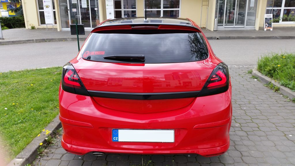

Zadní led couvačky+blinry
Není to už šílenost?Ale ne konečně vidím kam couvám. :D

Jaryn píše:Obrázek
http://nd05.jxs.cz/863/099/8b4073c091_1 ... 1494703630
kde jsi kupoval ,dej odkaz...... ;)

couvačky
https://www.aliexpress.com/item/1156-21 ... 0.0.3EAI4f
blinkry jdou těžko nasadit, ale jdou
https://www.wish.com/c/5864ab6173943b50249dbdaf
Oboje mají mít cambus,ale mě to občas hlásilo chybu.Do světel jsem proto napájel odpor ke každé žárovce.
Místa je tam hafo a odpory mám už dva roky nad značkou a v kufru,aby ledky neblikaly a svítily :D
Ten odpor si teď nepamatuju když bude zájem dám později.

Takhle to je

A chybu nehlásí? já mám couvačkách https://www.aliexpress.com/item/White-C ... 115.b50Lfv píšou canbus a stejně jsem tam musel dát odpory. Svítí to daleko líp než žárovka, ale ty tvoje to vypadá na pořádnou vypalovačku 8-)
