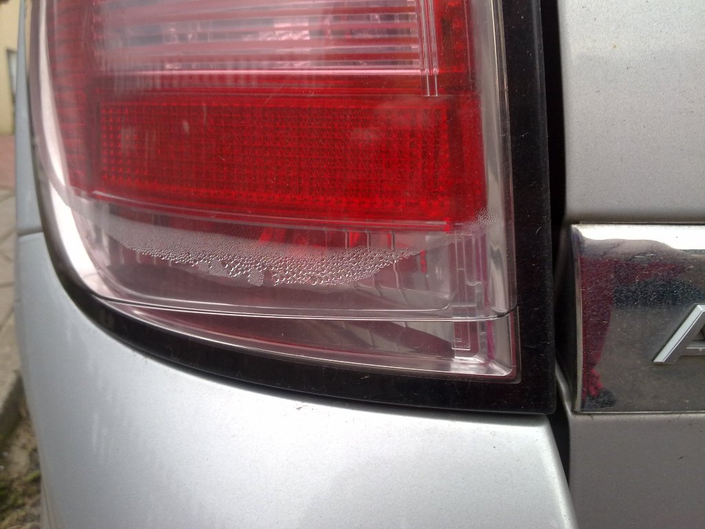

Mlžení zadních světel
pueblo
Příspěvky: 1277
Re: Mlžení zadních světel
Příspěvek od pueblo »
Před několika příspěvky jsem s úsměvem radil vyvrtat malou dirku, protože mě se světla sice mlžila, ale nikdy mi v nich voda nestála ;)
A ejhle, je to tu :shock:
Stačilo nestát pod střechou, ale 3 dny na místě, kde dopoledne bylo slunce, odpoledne stín a opakovaná kondenzace udělala svý. Nepršelo :twisted:

Oťas
Příspěvky: 1507
Příspěvek od Oťas »
Tak na radu Puebla, který si udělal tuto úpravu a říká, že od té doby má klid, jsem to udělal taky. Je to jednoduchý i pro méně zručné..... jde o to jen vyvrtat dirku do místa na přiložených foto.
Jsem línej vysvětlovat proč zrovna tam, ale je to logické...... 8-)
ObrázekObrázek
Netece ta voda pak do kufru? :)
Oťas
Příspěvky: 1507
Příspěvek od Oťas »
Nee, je tam těsnění ..... takový to mechový.
Co je dirka, tak tam teče voda při dešti shora blatníku,na tom plastu je to vidět ta špína po stékající vodě. Fotil jsem to hned po vyndání z auta.
