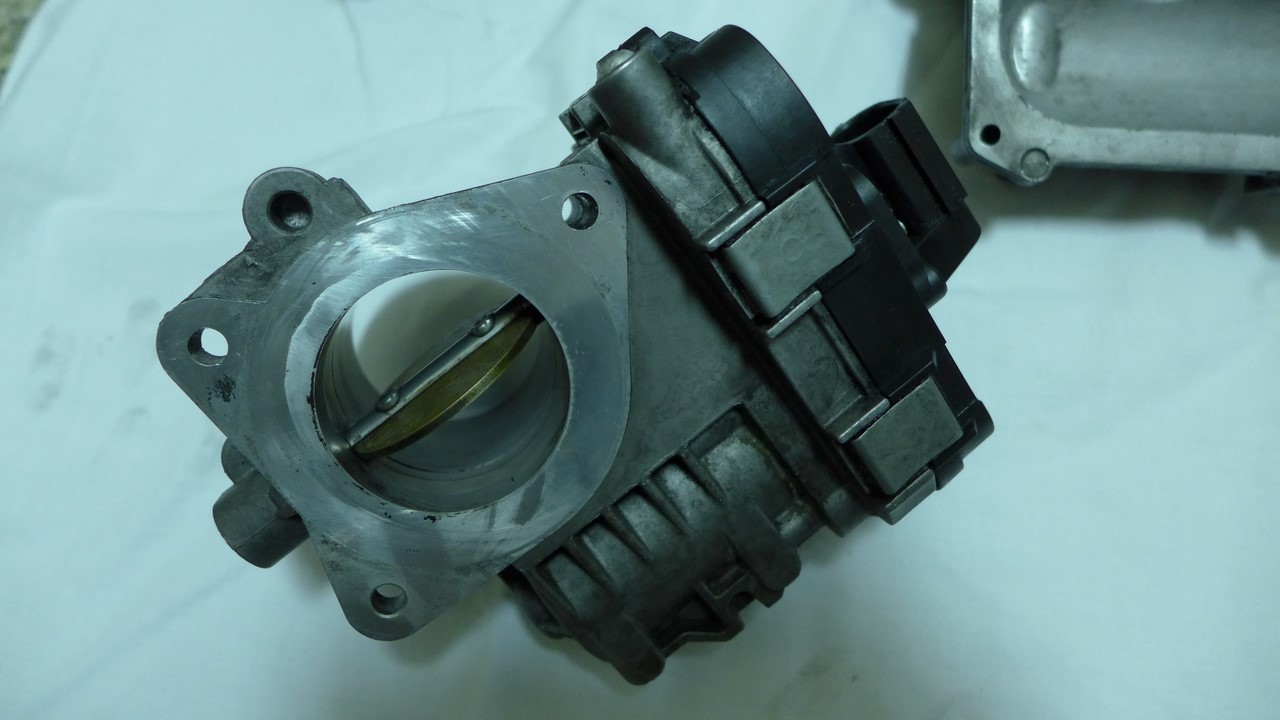

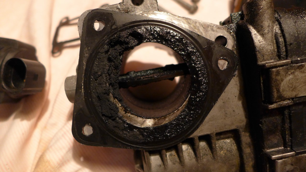

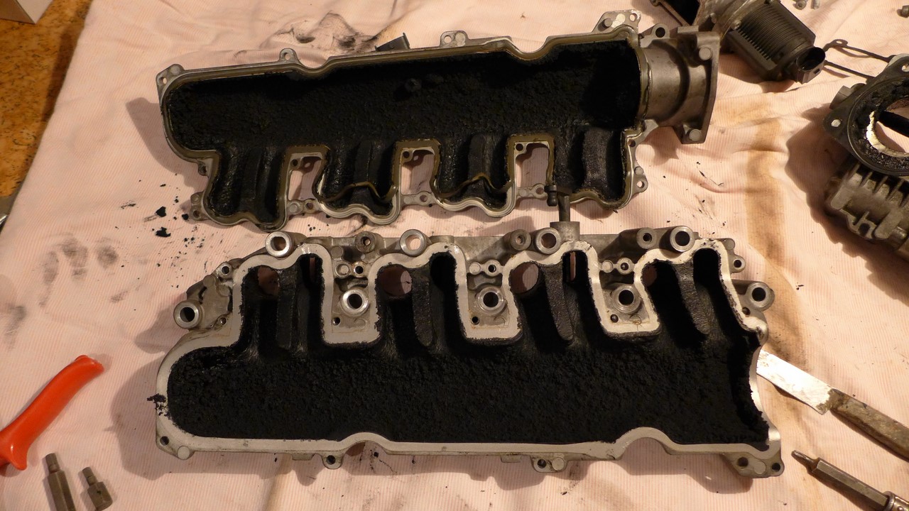

Po sundání sání další komplikace. V sání byl místy až 1cm nános sazí a vůbec takové mazlavé sračky. Nicméně klapky všechny fungovali, takže jsem se pustil do čištění. EGR ventil byl taktéž zanesený jak kráva. Sání jsem rozebral, nánosy nahrubo mechanicky očistil, dále očistil hadrem a benzínem. Po této anabázi zůstaly na povrchu zažrané místa, která nešla jen tak očistit. Přišel na řadu kartáček na zuby a cif. Práce sice hrozná, ale výsledek se dostavil. EGR ještě navíc strávil 2 noci v kofole, která vykonala své a je téz jak nový :-).
To Zafi: ten bordel co máš vyfocený v místě vířivých klapek je podle mě to co jsem měl uvnitř s tím rozdílem, že se ti už skrze klapky tlačí ven.

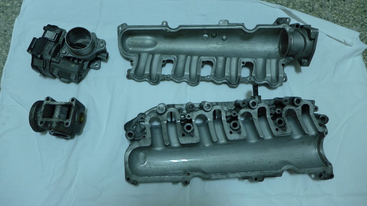

další foto
