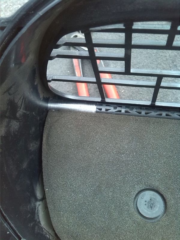

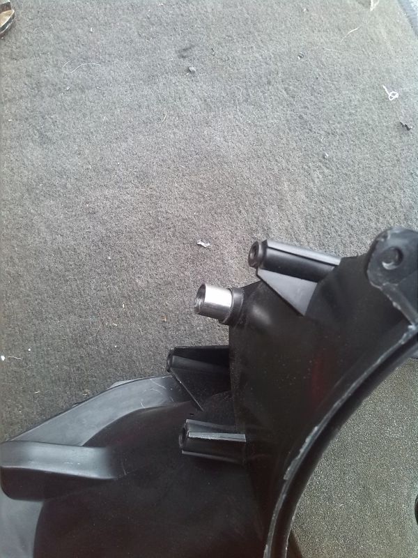

tak jsem v klubu, při výmněně vzduchovýho filtru jsem prozkoumal klapku a volna. Když jsem v práci řešil kdo mně vyrobí tu kovovou trubičku, tak jsem zjistil od dvou kolegů že na Oktavii 2 je to taky docela běžna zavada. Prý oprava skoro nemožná výměna 700,-

dneska opraveno díky za návod

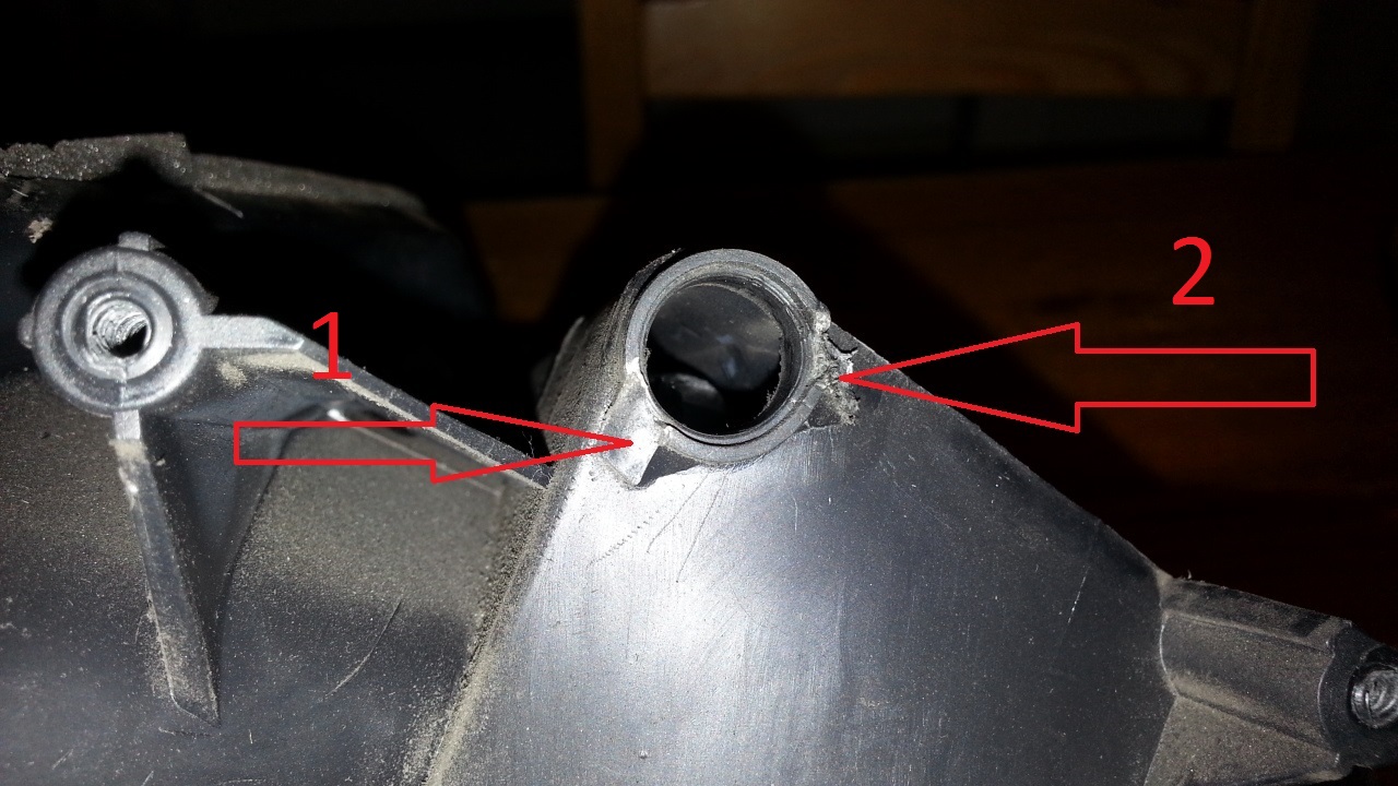

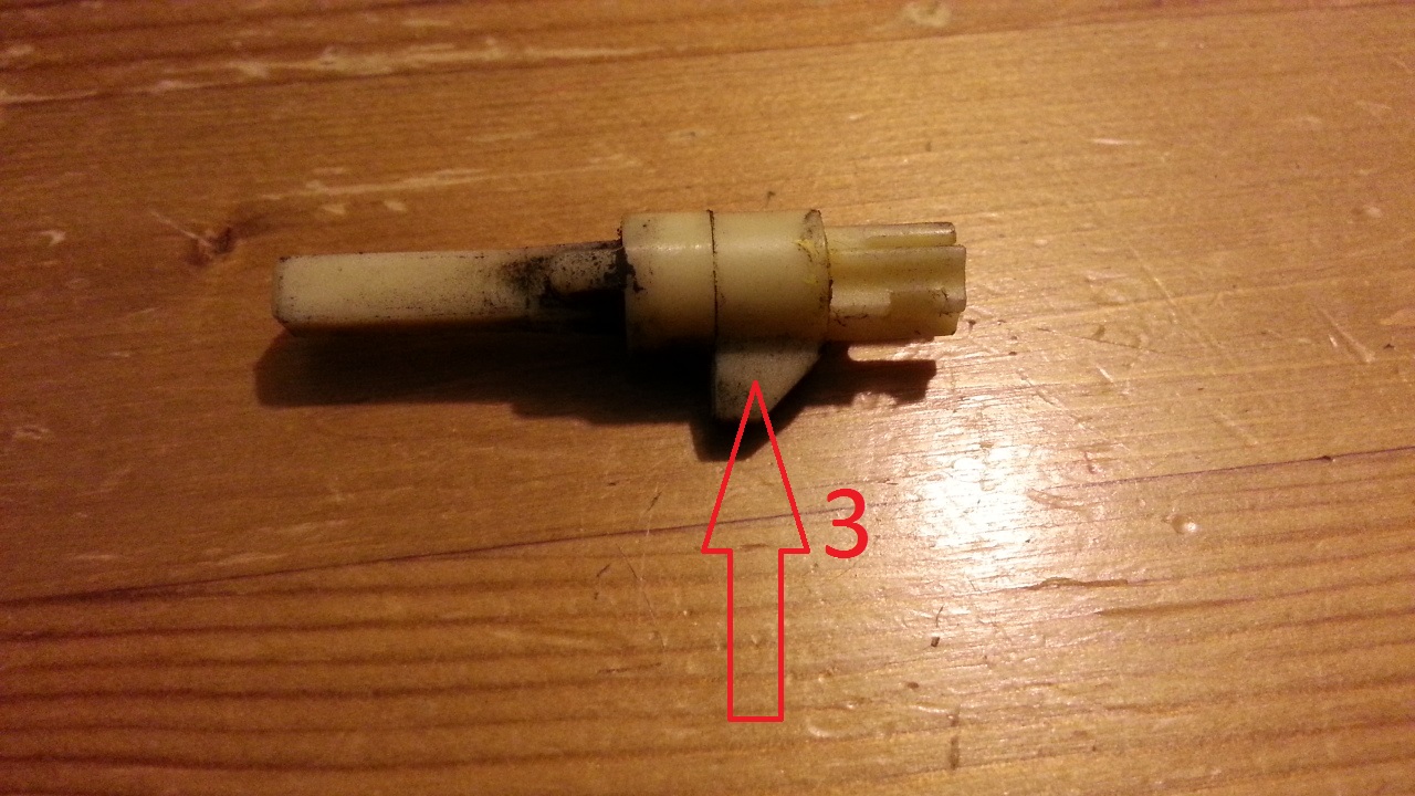

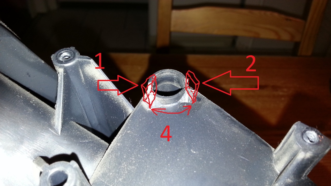

Tak jsem dnes menil klapku, jelikoz byla uplne ded, tak jsem u opla koupil novou. V celem foru se tady resi dusledek zavady, ale myslim si, ze tady nikdo neresi puvod zavady. Po tom, co jsem si prohledl novou klapku, kterou koupis kompletne vcetne kose, ( a Opla vedi proc je neprodavaji samostatne :) ), jsem zjistil, ze duvodem celeho problemu ani neni tak sila motorku, ale to, ze se ulomi doraz 1 a 2 na obalu klapky:
Po tom, co jsem si na tomto foru prosel fotky, ktere sem davate, tak ani jeden toto neresi. Mezi tema dorazy jezdi osicka s jazyckem - 3, ktery se o ne zastavi. Kdyz se doraz 1, nebo 2 ulomi, tak se to krouti v te osicce, brzdi na klapce, protoze uz ten motorek nic nebrzdi, a ta se ulomi.
Uz tu podlozku mam v hlave, jenom ji dam na papir, necham udelat, a namontuji ji pod motorek.
Opel Astra 1,8 103 kW, Z18XER, Caravan, Cosmo, 2009, White Astra H Squadron
Proc se ulamal ten doraz??? Protoze neco na neho tlacilo,s neumernou silou,je reseni omezovacem napeti.
