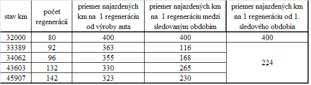

Pre informáciu prikladám aj aktualizovaný prehľad najazdených kilometrov na jednu regeneráciu. Prvý program riadiacej jednotky bol zmenený po 12 000 km,takže keď si pozorne pozriete tabuľku (matematika jednoducho nepustí :D ) musí byť každému jasné (okrem zamestnancov Opla :D ), že priemer počas prvých 12 000 km musel byť podstatne vyšší, možno aj 700 km prípadne aj viac.

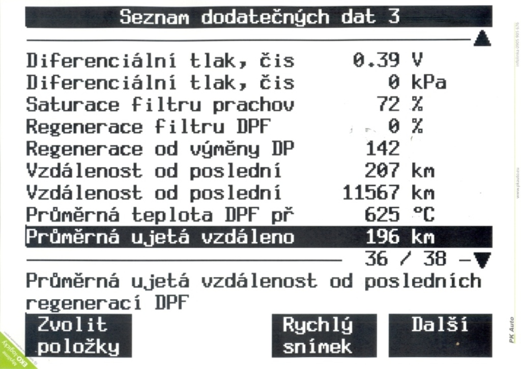

Zároveň prikladám aj poslednú diagnostickú snímku zo včerajšej kontroly v servise.
Pre upresnenie : Vzdálenost od poslední 11567 - je vzdialenosť od druhej výmeny SW riadiacej jednotky (SW verzia 9).

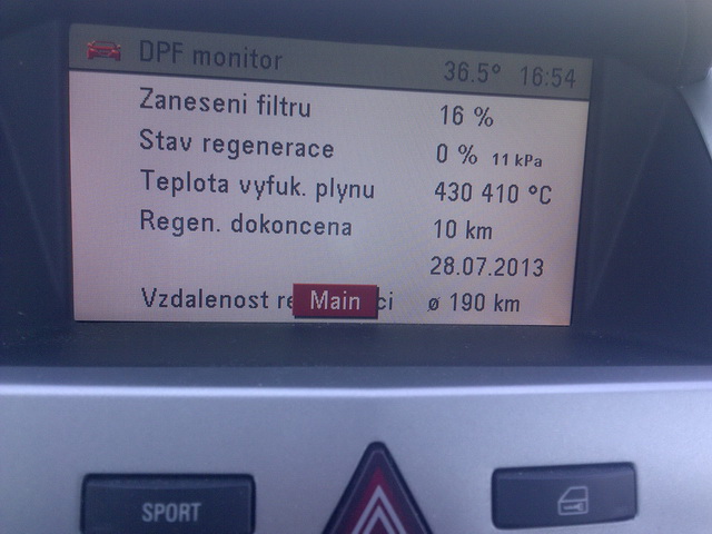

vcera jsem auto prohnal po dalnici a zrovna to vyslo na regeneraci 8-) , jizda porad kolem 160 km a po konci regenerace na lcd zaneseni filtru na 16 %
dostal se nekdo nize , nebo ma nekdo stabilne nizsi cisla ? ja vetsinou po regeneraci kolem 30 %
