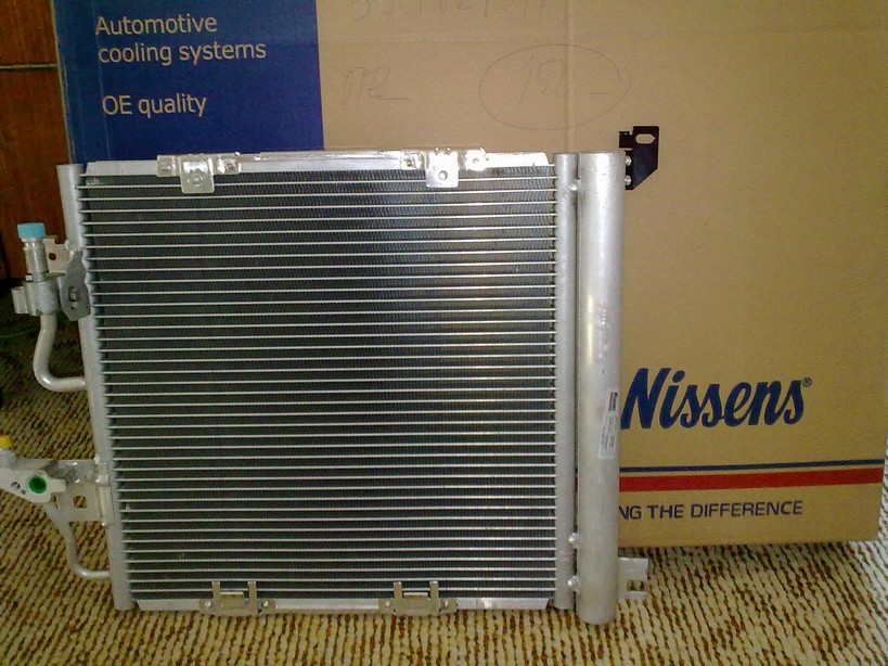

tak chladič bol menený ako komplet minulý rok
klíma ale chladí, tak ja neviem
swabel- ktora je to časť, ta kde je modra čiapočka

To Stanomata: Mala by to byt ta spodna cast.

swabel- a je to dôvod na reklamaciu? :?

Ak je venzil zly, tak urcite.

tak neviem ako to je s klimou- mne chladi a bol som sa pýtať toho čo mi montoval, že ten spodný snimač sa prešrouboval zo stareho
tak nemože to byť len chyba

Aj to skontroloval, ci to nie je povolene?

tak to nie, hneva ma to
keby že ano, dotiahne sa to a ta chyba je bezpredmetná,

Je to zvláštní, kdyby to bylo povolený, unikaloby médium a za chvíli by to nechladilo. Ale Stanovi to chladí :?
navíc se jedná dle chyby o vysokou hodnotu.....nepřefoukli jste to, není tam moc média?

ale klima funguje od minulej jesene, tak neviem
zbadal som to pri vyblikani chyb, ked bolo veľmi horuco
