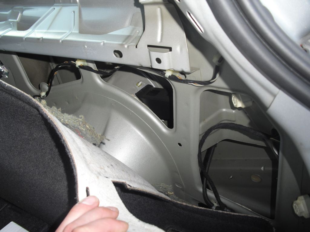

no ja sem mel rozebrany zadek v kufru a nic sem nenasel, podle el. skrinky jsou pojistky tam kde maji byt, ale kablik s konektorem jsem vubec nenasel
vim ze ty sis to dodelaval sam, ze si snad jediny kdo ma v Hatchbacku zasuvku v kufru

Jo,je to asi tak.Neco vymyslime.Mas v kufru REC???

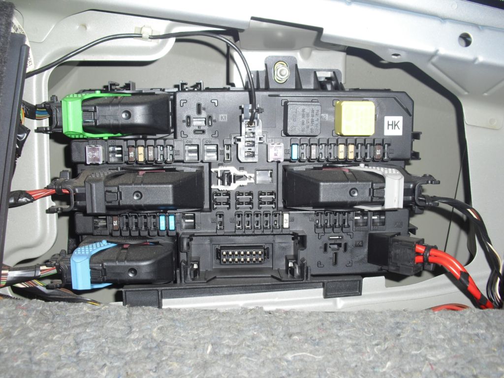

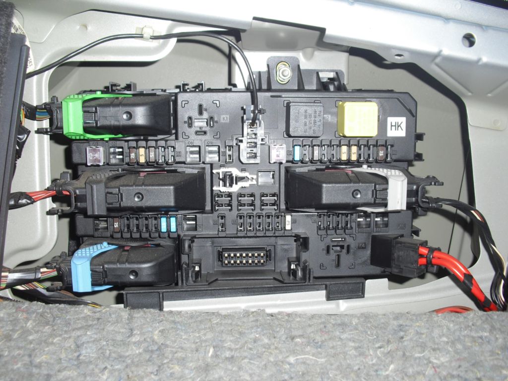

mam tam tohle,
podle navodu ktery je na foru, jsou pojistky kde byt maji, kablik tam kde ma byt s pripravou neni, viz obr

Hmm,to fakt vypada ze tam kabelaz neni
.Ja mam stejny REC,tak by to melo jit udelat,sice zasuvka bude po leve strane ale myslim ze to nebude vadit.
