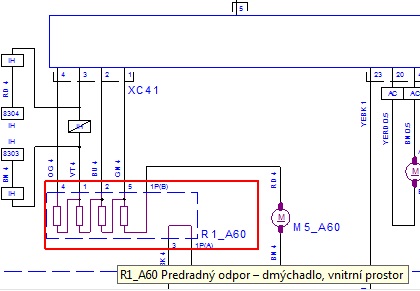

Ked je zly odpor tak na 4ke by mal ventilator ist,popripade da sa premerat ten odpor?

Bracho90 píše:Ked je zly odpor tak na 4ke by mal ventilator ist,popripade da sa premerat ten odpor?
https://www.opel-astra-h.cz/forum/downl ... &mode=view
Dle obrázku je vidět, že motorek topení/manuální klimatizace je napájen přes předřadný odpor. Tyto odpory jsou zapojeny serio-paraelně a postupným zapínáním vyšší rychlosti ventilátoru, se vyřazuje odpor nižšího stupně. Jelikož k samotnému odporu je špatný přístup, tak je jednodušší zkouška komponentů vylučovací metodou. Po vyndání radia, vyndat ovládací panel topení/klimatizace a odpojit menší 5ti Pinovou svorkovnici XC41. Pak postupně na jednotlivé Piny v přívodní svorkovnici (né na ovladači) se přivede náhradním vodičem napětí +12V. a postupně se odzkouší všechny stupně ventilátoru.
Přivedení napětí na Pin4 je v provozu 1° ventilátoru
Přivedení napětí na Pin3 je v provozu 2° ventilátoru
Přivedení napětí na Pin2 je v provozu 3° ventilátoru
Přivedení napětí na Pin1 je v provozu 4° ventilátoru
Pokud motorek ventilátoru funguje na všechny rychlosti, je pak závada v ovládacím panelu topení/kilmatizace
Pokud motorek ventilátoru funguje pouze na některé rychlosti, je závada v předřadném odporu
Pokud motorek nefunguje vůbec, tak vyzkoušet motorek na přímo zda je vadný přímo motorek, nebo vadný celý odpor.
