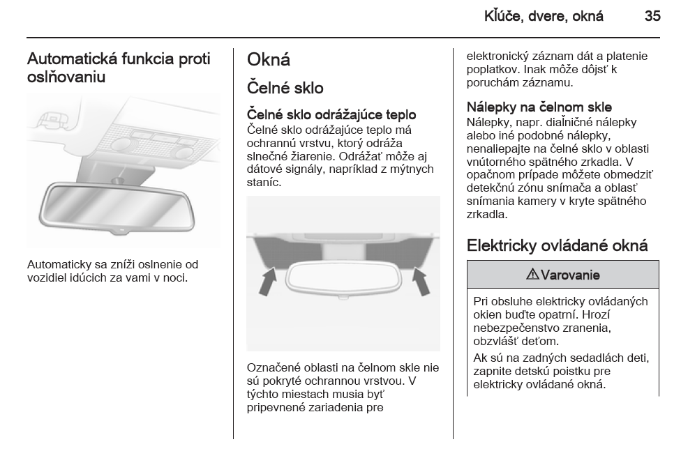

Mas termoreflexne celne sklo? Ak nie, tak by mala antena fungovat aj vo vnutri. Ak nejde, ani ked ju prilozis k bocnym oknam alebo na zadne okno, tak tipujem, ze je problem v nej.

Antena funguje jak jsem psal jen když ji vystrčim ven, asi to bude sklem je do modra tak asi termoreflexni bude no

Na termoreflexnom skle je plocha okolo spatneho zrkadla (v tom ciernom poli), kde by mala antena fungovat (umiestnuju sa tam napr. aj mytne brany). Je to popisane aj v navode.
Ak nefunguje antena ani tam, tak je problem so signalom (zrejme zly/zlomeny kabel, koncovka, pokazena antena).

Děkuji zkusím snad to tam pujde, antena funguje venku na střeše takže tam problem není spíš to okno myslíš místo kde je deštový senzor asi

Myslim presne to, kde ukazuju dve sipky na obrazku.
