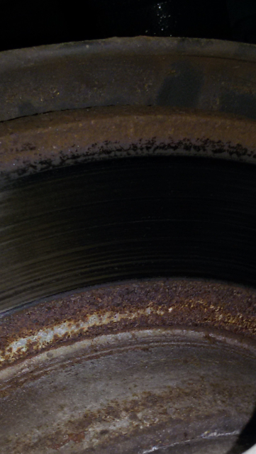

Koupil jsem auto s orezlimy zadnimy brzdy. Říkal jsem si to se obrzi. 3000 km za mnou a porad to vypadá takto. Dnes jsem jel i chvilku se zataženou ruční brzdou. Výsledek jen horke kotouče. Schválně jsem si v garáži obešel ostatní auta a všichni mají zadní kotouče jak přední. Tedy bez orezleho okraje. Mam to řešit nebo je to u Aster normální.

Ja to mam taky to je v poho ,chystam se na vymenu uz je mam sjety jsou tam snad jeste puvodni,predni jsem uz menil....... 8-)

No mám tam ještě dobre destick, takže jen tak měnit nebudu. Jen me zarazilo, že všichni v garáži to meli bez okraje.

Ja som tam mal inbus 7mm, nie torx. Ak to mas hentak hrdzave tak ti vymena platniciek nepomoze, lebo ten kotuc ich zas vyderie rovnako ako tie stare. Bud das zabrusit kotuce co mozno pomoze alebo musis dat nove kotuce aj s platnickami. Ale na zadnych brzdach je hento este OK

Díky za rady, až ojedu zadní deštičky udělám komplet zadní brzdy. Zatím to na jaře přetáhnou šmirglem ten okraj.
