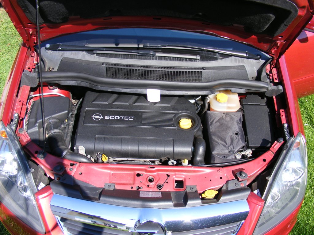

přidám nějaké fotečky a upravena výbava auta na první straně:
