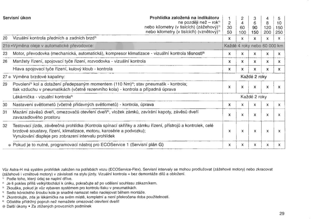

Doživotní náplň převodovky je prý v manuální převodovce.. V servisce jsme našel toto:
Tak nevím, možná bude vědět více Roman nebo denny..
Jinak koukám, že od blikání jsme se dostali k převodovkám.. 8-)

Midzi, tak nevím, ale v servisní knížce píšou že v automatu AS40-6 se olej mění po 80.000
