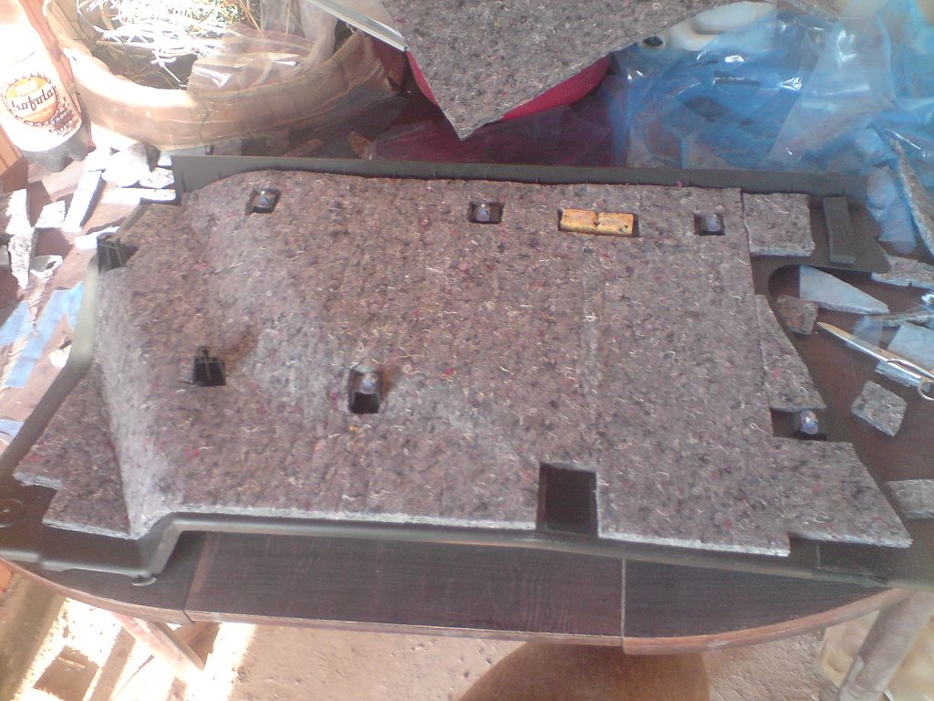

já sem na odhlučnění vana použil cca 1cm samolepící filc a klasické samolepící asfaltové pásy
asfalt se dá koupit běžně na netu, já kupoval origo opel (vyjde levnějc, obj. číslo 1790341, má rozměr 550x250x3 mm, dodává se po 6 kusech)
s filcem je to horší, musem sem ho objednat z německa zde http://www.stevens-wesel.de/shop/index.php?cPath=57

Ten filc je super. Ma to dobry utlm. Jedna z tych podloziek co som daval ma nizku priepustnost no vysoky odraz. Co by asi nebolo zle. Ale to uz musi povedat niekto co sa vyzna v audio.

tak potom tam daj filc, je lacny dobre izoluje a dobre sa s nim pracuje.

o vikendu jsem lehce badal a na tapecu v kufru z vnitrni strany (tzn. ta strana co neni normalne videt ;) ) ten filc uz mam, takze muzu odhlucnit prostor na rezervu a pak rozebrat celej tapec a polepit plech nekterym antihluk matrosem...
tak to asi necham na jaro, nebo musim najit vytapenou garaz s hodnym majitelem :)
