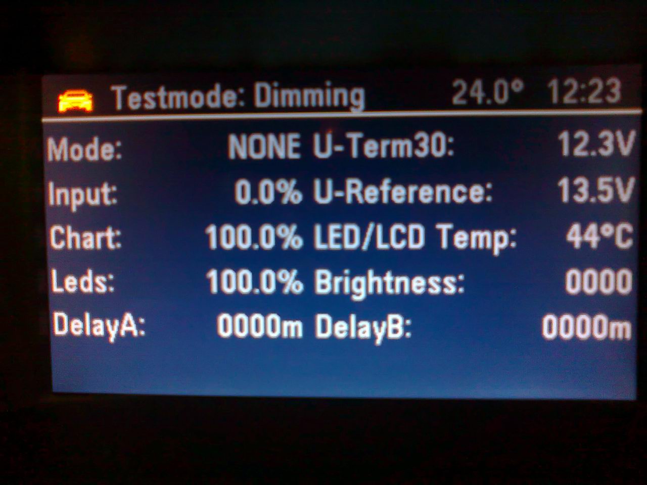

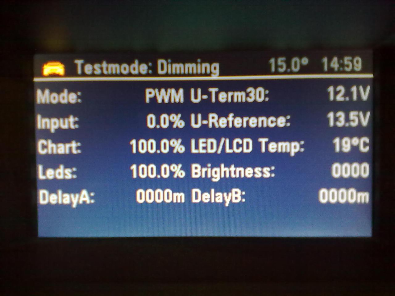

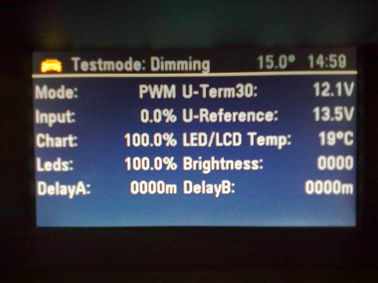

Zdravím. Stalo sa mi toto: Bol som vymeniť olej a filtre a mechanik "fušer" pri výmene palivového filtra použil kladivo aby odšruboval veko filtra. Po 5 km mi vyhodilo chybu. Diagnostika, P2452-58, čo je funkčná porucha hadicového vedenia čidla tlaku čističa prachových častíc. Tak som navštívil mechanika ktorého to fakt baví, vymenil hadičku abolo všetko OK. Pri stlačení tlačidla Setting (cca 5sec) sa objaví Test mode, kde pri "Dimming" sú nejaké údaje (neviem na čo sú,ale myslím si, že je to DPF), bolo tam "Mode: PWM". Obrázky sú fotené pri vypnutom moto. Pri zapnutom sú iné, ale "Mode" sa nemení. Pred niekoľkými dňami sa mi ale "Mode: PWM" zmenilo na "Mode: None". Ostatné je zhruba to isté. Regenerácia prebiehala v poriadku pred zásahom kladivom. Teraz neviem čo, regenerácia od zmeny ešte neprebehla, auto nevykazuje žiadnu chybu. Zatiaľ
Zafira B, 1.9 CDTI (Z19DT) 74kW, 2008
Re: Odlučovač pevných částic
Tohle menu se určitě DPFka netýká. Dimming znamená stmívání, pohasínání nebo něco takového.
Je to napětí v síti a úroveň osvětlení přístrojů v %.

OK budem si všímať,či to súvisí s podsvietením,možno aj svetelny senzor.
