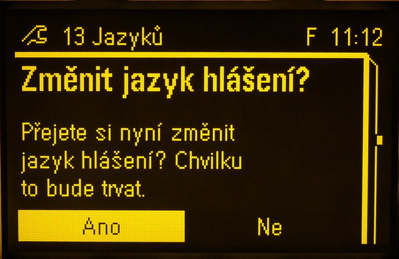

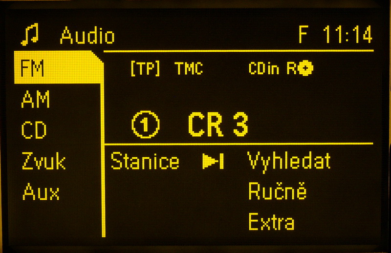

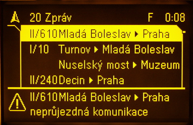

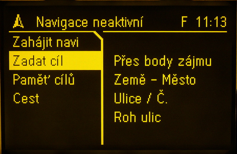

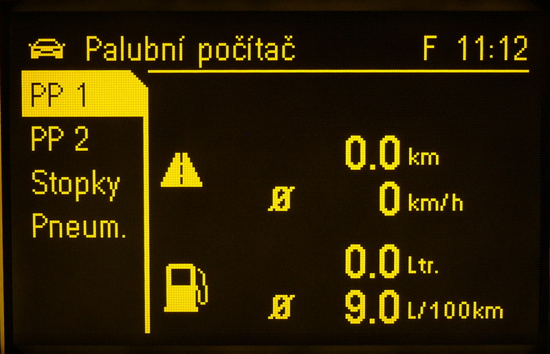

poslední novinka letošního roku: lokalizovaný grafický displej GID SW verze GD59 do češtiny. Tady se můžete podívat na video. A co dál? Nyní je na řadě slovenština a potom zkusím UHP
Naposledy upravil(a) PepaS dne 23 pro 2009, 14:09, celkem upraveno 3 x.
PepaS
Příspěvky: 911
Bydliště: Lysá nad Labem
Re: Čeština v CD70, DVD90, GID a CID displejích
Příspěvek od PepaS »
vše je v češtině, vyjma ovládání klimatizace a portálu mobilního telefonu UHP. Stejně jako u CIDu je i změna SW CD70/DVD90 dostupná u RomanK nebo PepaS
Naposledy upravil(a) PepaS dne 23 pro 2009, 14:02, celkem upraveno 1 x.
