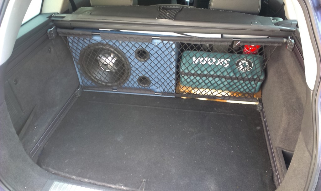

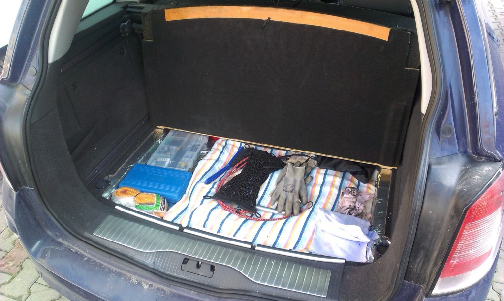

Uprava dosky v kufri kvoli subwooferu ;) zmena otvarania a nalepenie koberca 8-)

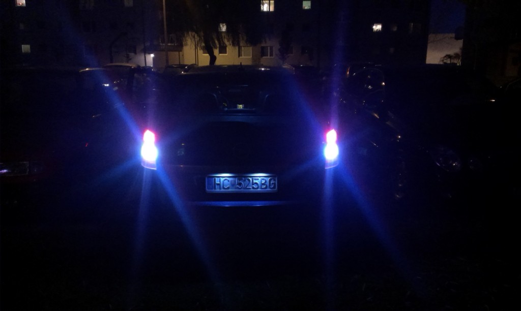

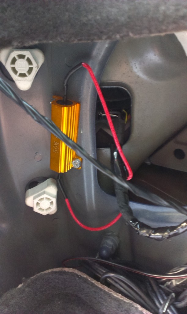

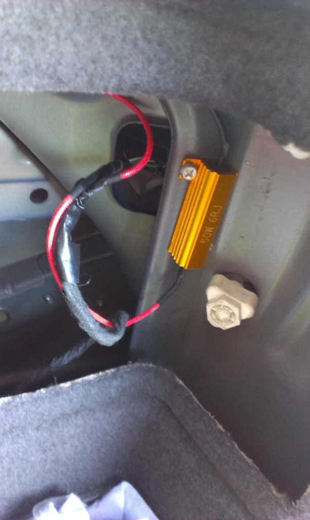

Uprava spiatockoveho svetla, vymena za cree led ziarovku + odpor.
Neskutocna zmena v nocnom cuvani, silnejsie a jasnejsie svetlo ;)

Ja sa chystám na to USB nabíjanie v mieste 7. repra...a zaujala ma aj ta ledka v cúvačkách,len ma prekvapilo že si tam dal CANBUS ledky a ešte aj odpor,nestačia len tie CANBUS ledky sami o sebe?nemali by mať odpor svoj v sebe?Nie som elektro-man tak sa pýtam pre istotu :)

mě by zajímalo srovnání této led žárovky a klasické, nechce se ti udělat pár fotek že bys na jedný straně měl klasiku a na druhé ledku? :-)

Canbus mal stacit, no nestacil. Pisal som si s predajcom a pisal ze tieto ziarovky maju 2,5A a nizsí pracovny rozsah. Nemeral som to dal som odpor a funguju super, mozno iny typ ziaroviek s canbus by bol dobry ale teraz by tam mali ist ziarovky aj bez odporu, ktore pred tym nesli..... ;)

:o tak to som netušil...chcem napchať ledky kade tade a všade som čítal že stačia keď sú od výroby Canbus...ten odpor čo si tam dopojil je len pre tie ledky v cúvačkách,však? keby som chcel napríklad aj smerovky alebo brzdové dať do LED tak musí mať každá svoj odpor?! :?
