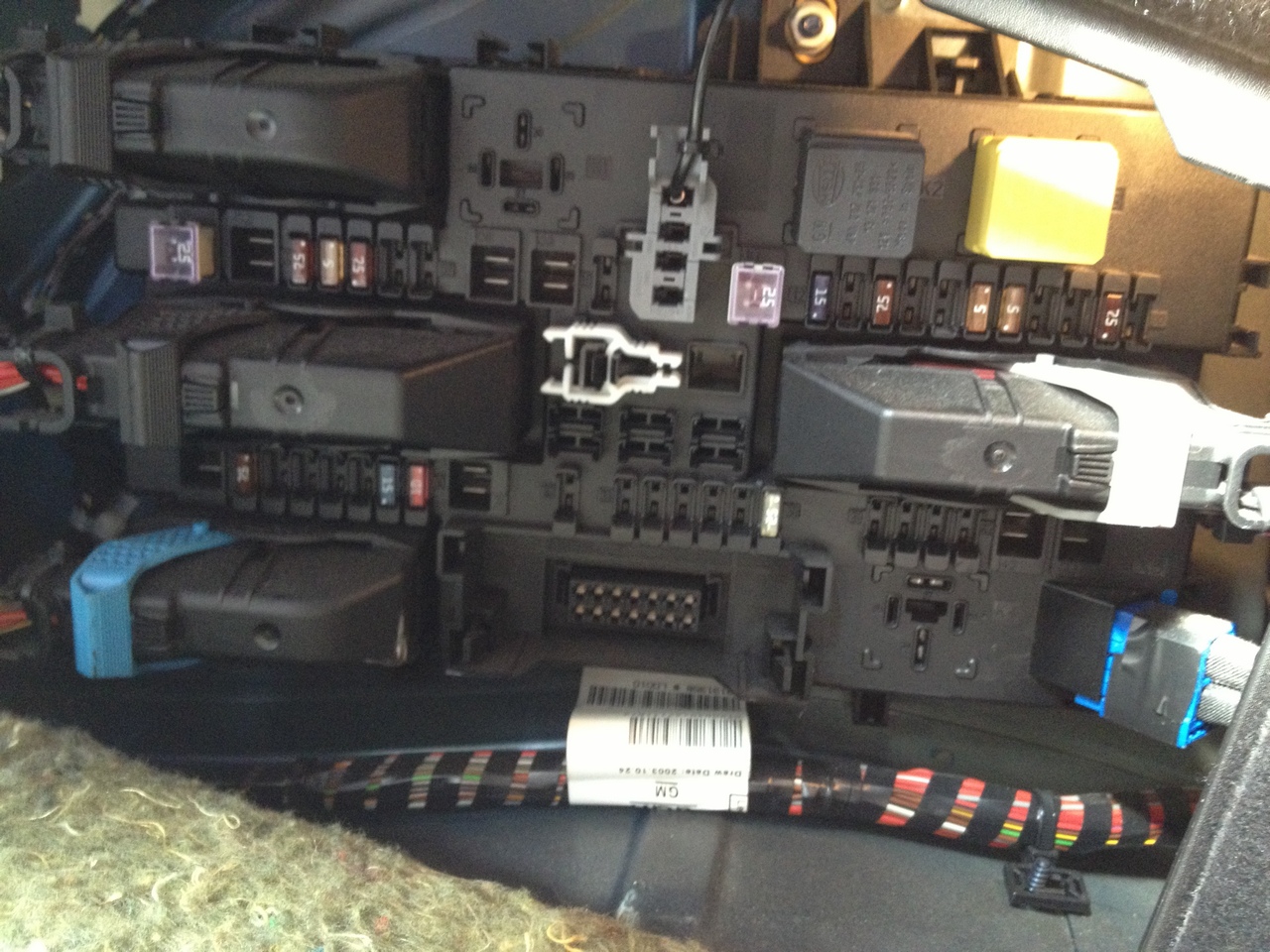

Ještě připojím foto REC, kde mám osazenou pojistku FR30. Nevím, jestli to pro mě má nějaký význam.

To nie je problém. Už som písal, ja ju mám v hatchbacku dorobenú. Je tam silový kábel pri RECku. Osadenie do koberca stačí.

Jo, koukal jsem. Zajímalo by mě konkrétní provedení a jestli to zvládnu sám.
Můžeš svou úpravu vyfotit, aby bylo vidět zapojení?

Je tam málo miesta, tak neviem či to odfotím. Daj dole ten bočný kryt na koberci a medzi REC a "zadným operadlom" uvidíš hrubý červený kábel. Na ňom dáš dole trochu izolácie a napájkuješ tam plus zo zásuvky. Treba na to zručného človeka, ktorý vie čo ako môže robiť. Ja som si netrúfol, tak mi to dorobili v servise. Samozrejme nesmieš zabudnúť na poistku na tomto pripájkovanom kábli! Mínus neviem kde je, ale na ten stačí slušná kostra.

diky za navod, vse namontovano a funguje.
