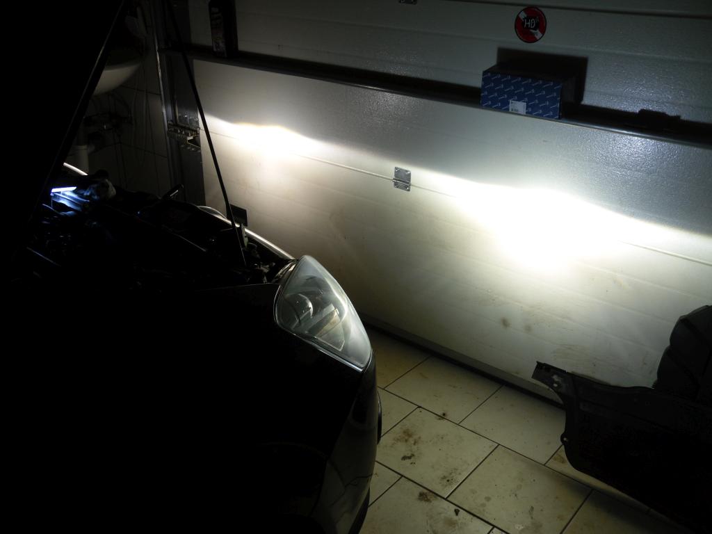

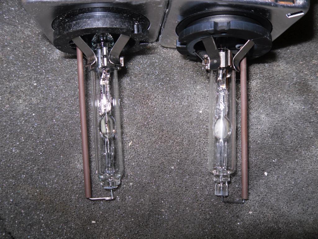

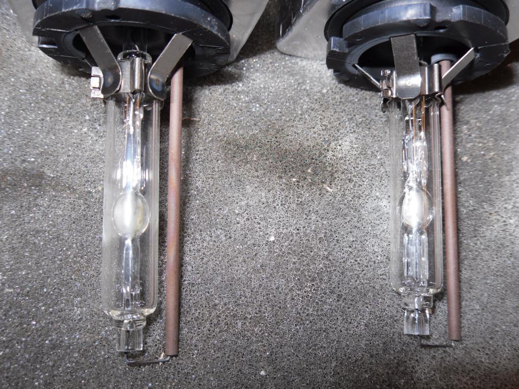

Takze vymeneno....a sviti to :lol: o poradny kus lepe, vymeneno za OSRAM night breaker
Vymena celkem jednoducha, sundat gumovou krytku az jsem to jde, prava strana sundat airbox a pokud mate stejne jako jak ruce rozmeru lopatousaura :?: bude problem, konektor na ty vybojce se musi sundat/nadat kdyz je vybojka ve svetle, kabel je strasne kratky. Prava strana celkem jde zato leve strana je masakr musela by se sundat UEC jednotka s pojistkami....ale nakonec to slo, tedy muselo. Bohuzel OPcom nema funkci resetu napajeni ....holt budu muset do servisu kde maji TECH nebo to pocka na RomanaK.
Vybojky puvodni 2/2007 190 tis , na fotce to neni zretelne ale stare jsou na povrchu popraskane a vybojky cele jakoby mlecne.

svitivost je videt na fotce, proste ted auto opravdu sviti , problem byl ze svetlo bylo je po okrajich ne pod autem, kdyz nekde clovek zastavil na semaforech vedle novejsiho auta tak jemu to svitilo vic s obyc zarovkama. Nemluve o jizde v noci na okreskach....ja sem spokojenej a hlavne v noci vidim na cestu asi tak xxxx lip
