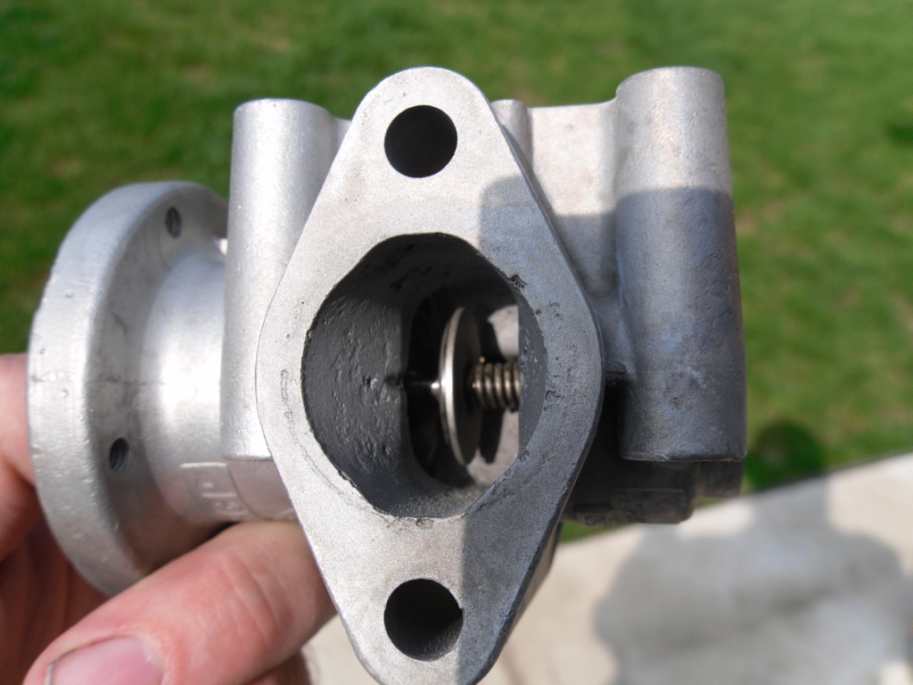

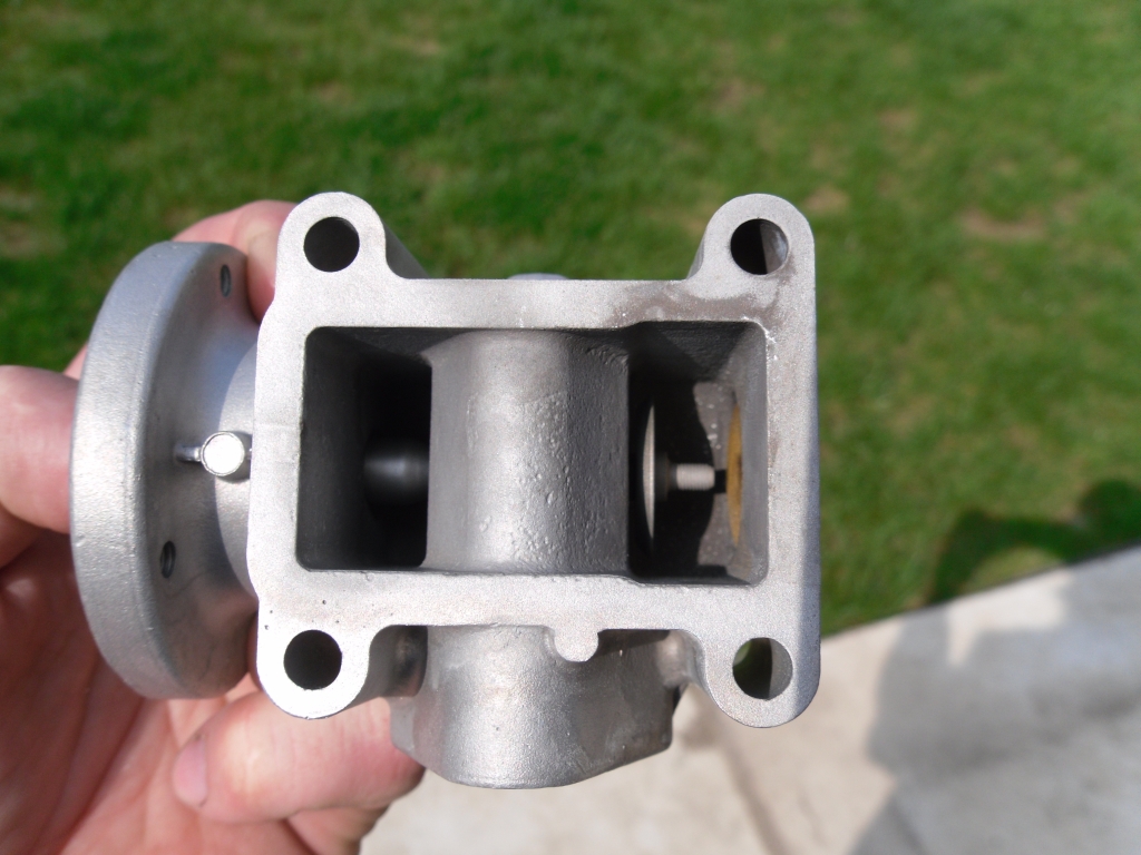

falconik
Příspěvky: 413
Re: NÁVOD: Čištění AGR(EGR) ventilu
Příspěvek od falconik »
Tak provedeno opiskovani starych egr a ted uz muzou jit s klidem papa.... :evil: :evil:
Rada vsem kdo ho budou cistit, po vycisteni ho zalijte benzinem nebo necim co nezpusobuje korozi a pokud to tece tak je papa..... je jedno odkud ho zalejete komory jsou propojene
Menil jsem egry pac auta netahla jak mela a obcas padala do nouzaku, po vymene OK 8-)
Pri cisteni jsem pouzil i toto
http://obchod.top-oil.cz/www/prilohy/tl ... _sprej.pdf
nedelat to podle navodu co je na obalu ale toho co maj na webu !!!!!!! ZASADNI ROZDILY !!!!!!!!
varovani vsem kdo ma DPF, v mem pripade jsem "skoncil" v nouzaku s chybu dif. tlaku DPF, tak hodne to bylo zasrate a po vycisteni to normale pricpalo DPF, cca 300km, takze nasledovala staticka regenerace a pak vylet po prazskem okruhu a D5 a dynamicka regenerace...
Saturace byla 76%, auto v nouzaku max 3500 ot bez vykonu , smazani chyby nic nevyresilo
ale urcite to cisti :mrgreen: :mrgreen: :mrgreen:

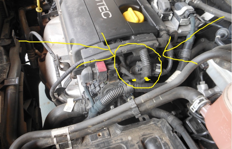

colli
Příspěvky: 637
Příspěvek od colli »
ahoj chtěl bych čistit. To EGR je komplet s termostatem?? Nebo staci povolit ty dva srouby? :D
