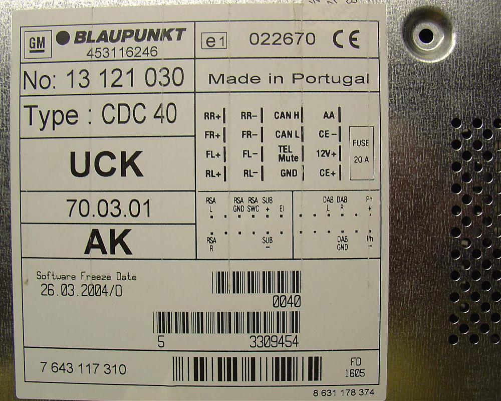

Ok. Tady řešíme jiný problém, jak aktivovat AUX u autorádií CDC 40 OPERA a CDC 40 OPERA MP3.
Nerad používám slovo nelze. Myslím si, že AUX půjde i u těchto rádii aktivovat.
Docela velké naděje mi dává toto video:
http://www.youtube.com/watch?v=fxjyK-YjDPU
Jak je vidno, zapojení přes rozhraní DAB, pro které mají tyto rádia vstup.
Na něco podobného se už tady řešilo.
https://www.opel-astra-h.cz/forum/viewto ... 5&start=30
Zatím jsem objednal kabeláž, OP-COM je k dispozici, tak se dám do toho. ;) ;) ;) ;)

Tak první pokus nevyšel.
Piny DAB-L, DAB-R a DAB-GND jsem zapojil.
Přes OP-COM jsem aktivovav DAB tuner, což překvapivě šlo.
Záložka se zobrazila v menu vstupů, jde rozbalit dokonce i nastavovat.
Ale zvuk z externího vstupu nikde. :|
Tak si to nechám uležet v hlavě a snad ještě něco VYGOGLÍM. :D :D :D
Jen mám pocit, že to půjde rozchodit jen s jednotkou DAB. Škoda.
