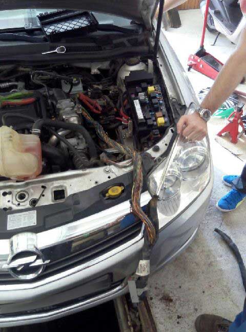

Takže v tom slušnom zväzku vodičov som mal jeden poškodený. Obrázky niesu velmi kvalitne ale v podstate sa to vidiet da kde to co to bolo
Opel Astra H 1,7 CDTI motor 81kW Z17DTJ , diagnostika op-com

Příspěvek od pavelA »
Najlepšie na tom je že v značkovom servise som bol dva krat a tam sa veru nikto neunúval skontrolovat tie vodiče či nahodou niečo niekde nie je poškodene. Ale za to penazí pýtali dosť na to že vraj pripajkovali jeden vodič k baterii.
