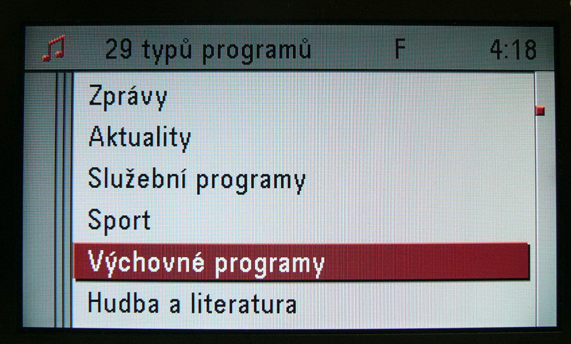

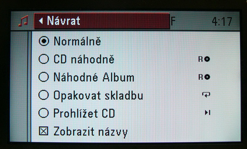

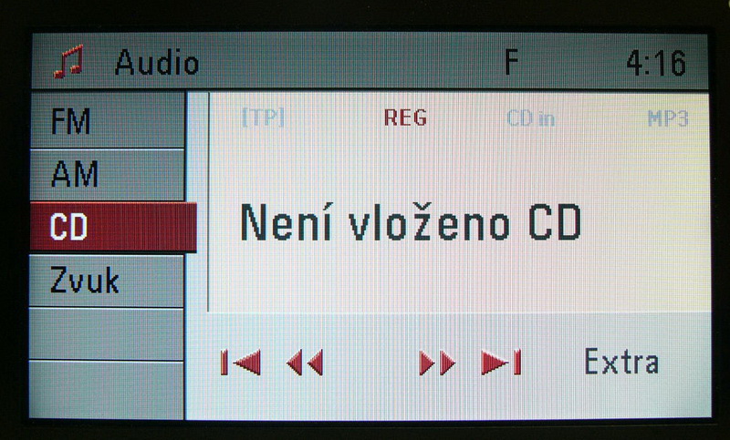

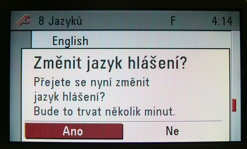

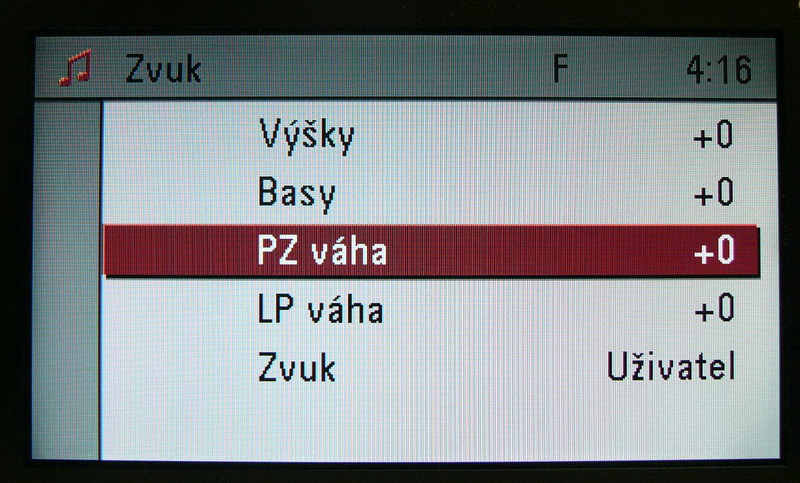

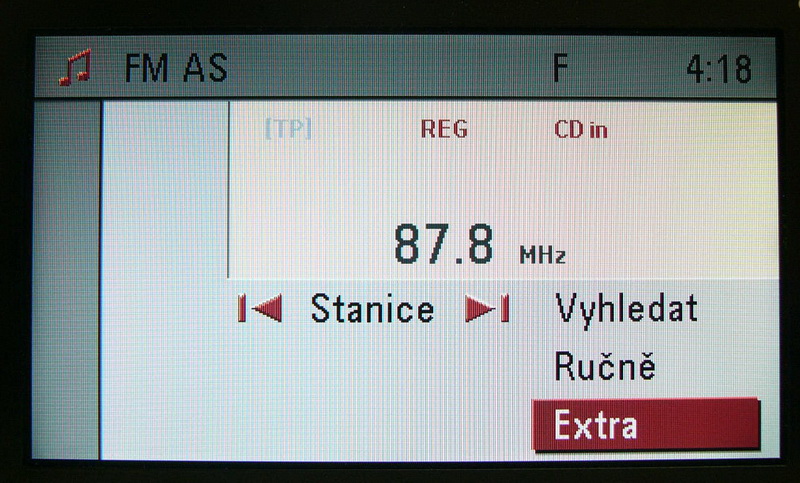

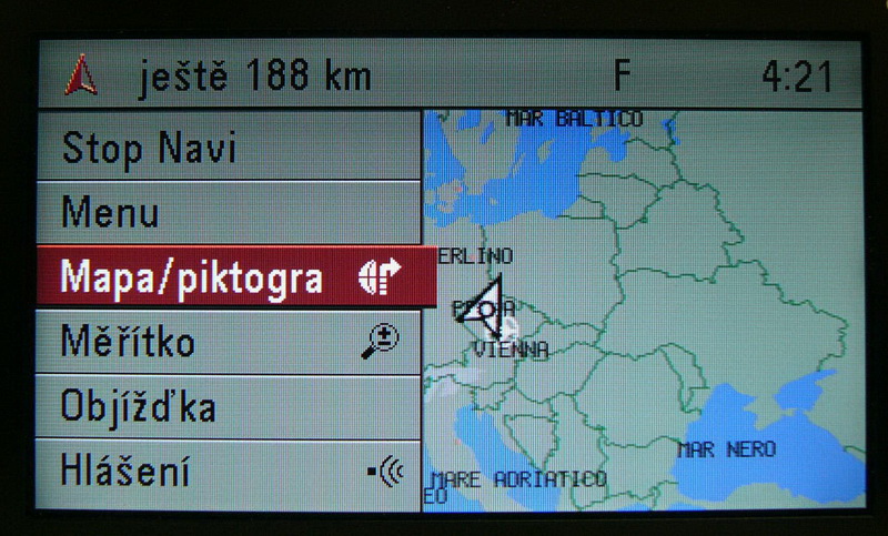

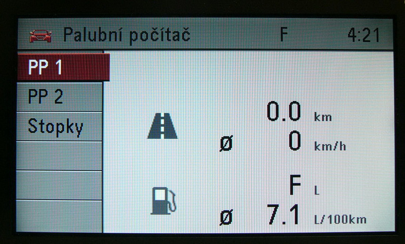

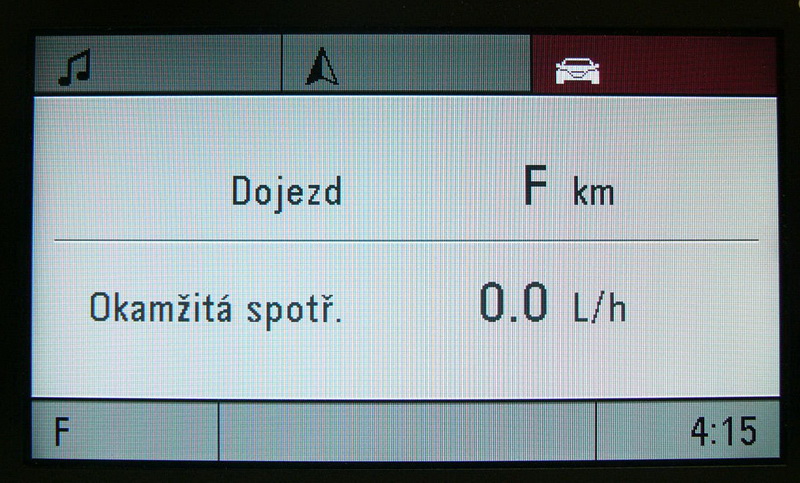

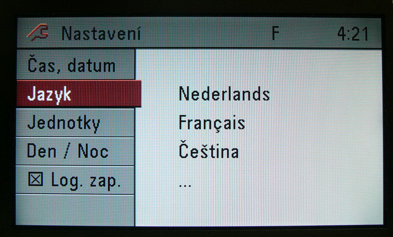

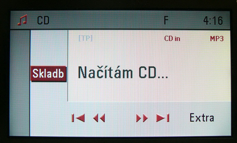

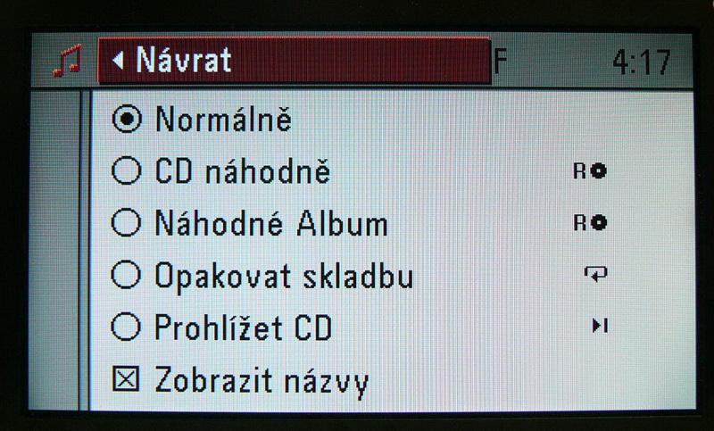

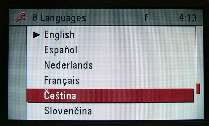

Čas pokročil a já sním. Na přiložených fotkách se můžete podívat, jak vypadá aktuální počeštěná sestava DVD90 a barevného displeje. Ještě mi chybí přeložit textíky spojené s funkcí navigace a udělat revizi již přeložených textů (někde občas něco utíká mimo). K plné kráse by to ještě chtělo doplnit češtinu do ovládání klimatizace (pár textíků tam je schovaných) a samo že také udělat hlášení pro navigaci v CZ, což není problém, pokud se najde milý hlas :D. O překladu UHP (portál mobilního telefonu) zatím neuvažuji, i když…. kdo ví.
Po finalizaci DVD90 & CID ještě vyřeším starší generaci GIDů. Starší GID mám na stole, tak ho také na zkoušku upravím. V rámci úpravy je možné v CIDech a GIDech aktivovat polštinu (pal. počítač a diag. hlášky), která tam je již nachystaná, ale jelikož DVD90 & CD70 Polsky neumí, není ta volba aktivní.
No také mám jeden kousek CD30 MP3, takže na ten se také časem mrknu… i když dělat lokalizaci rádia a počítače už asi nemá moc smysl.

K tomu dodam jen jedine - BOMBA !!!!! :o 8-)
A zeptam se na jednu vec ktera by jiste nejen me zajimala, jde to prehrat na pockani a jen po kabelu nebo je nutne jeste neco dodelavat jako u cestiny do pocitace astry G?

Ano mne to tak ide, netreba ani milý hlas :D, staci oficialny jazyk z novsej verzie vdo navigacie, PepaS dufam o tom vie a len sranduje s tym hlasom ci naozaj chces nahovorit vsetky hlasky nanovo? To by bolo podla mna zabralo zbytocne vela casu. Napisem ti este PM.
